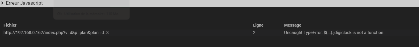

j’ai retesté ce jour en activant un par un les plugins sur une VM et j’ai le code erreur qui apparait (pas à chaque fois) :
Conséquence : et pas d’affichage de l’horloge sur le design mais ok sur le dashboard…

Uncaught TypeError: $(...).jdigiclock is not a function
    <anonymous> http://rpi/index.php?v=d&p=plan&plan_id=4 line 233 > injectedScript:3
index.php:3:26
    <anonyme> http://rpi/index.php?v=d&p=plan&plan_id=4 line 233 > injectedScript:3

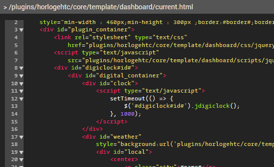

vous pouvez essayez d’augmenter le délai dans le template (avec ou sans météo ou les deux, je ne sais pas lequel vous utilisez)
						setTimeout(() => {
							$('#digiclock#id#').jdigiclock();
						}, 500);
Pour info, 700 ms n’est pas suffisant dans mon cas, j’ai du passer à 1000.

Alors oui, c’est dans le fichier du template, donc .../plugins/horlogehtc/core/template/dashboard/sansmeteo.html et .../plugins/horlogehtc/core/template/dashboard/current.html
Il faut remplacer le bloc <script>...</script> en entier.

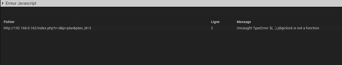

J’ai appliqué la modife de ton code dans le fichier sansmeteo et current.
J’ai purgé cache navigateurs et des widgets et relancé le plugin horlogehtc
L’horloge fonctionne mais j’ai encore le message qui apparait :
