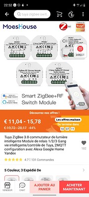

Je recherche des modules on/off zigbee en 16A
Mais je ne trouve que du 10A de se style là qui fonctionne très bien avec conbee 2
Avez vous des modules à me conseiller
En micro module il n’existe pas de version 16A et pour cause car ce sont des mini relais qui servent au ON/OFF. Pour du 16A il va te falloir passer par des boitier de puissance plus imposants que les micromodules
