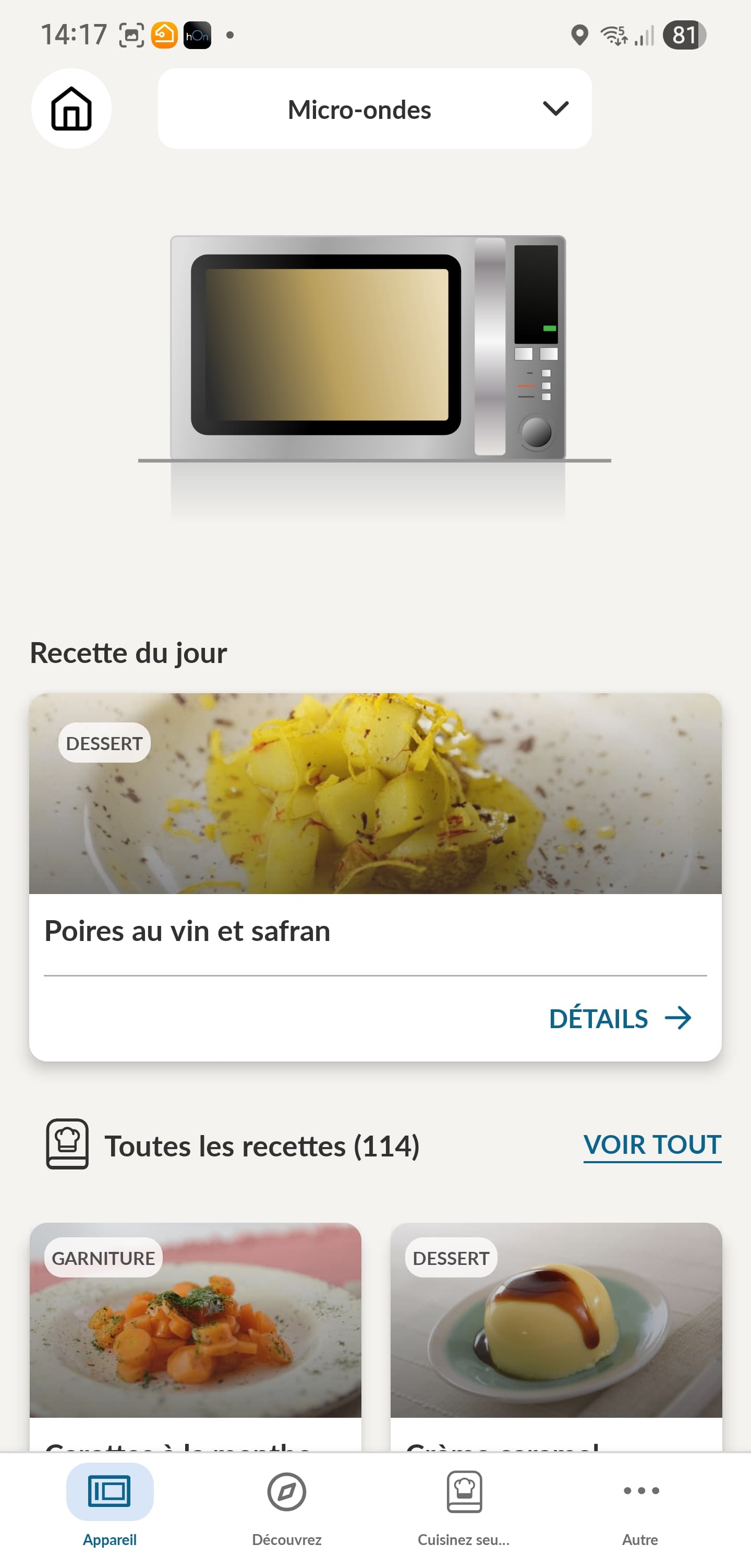

Le père Noël de Madame est passé et lui a apporté un micro-ondes Candy connecté à hOn.

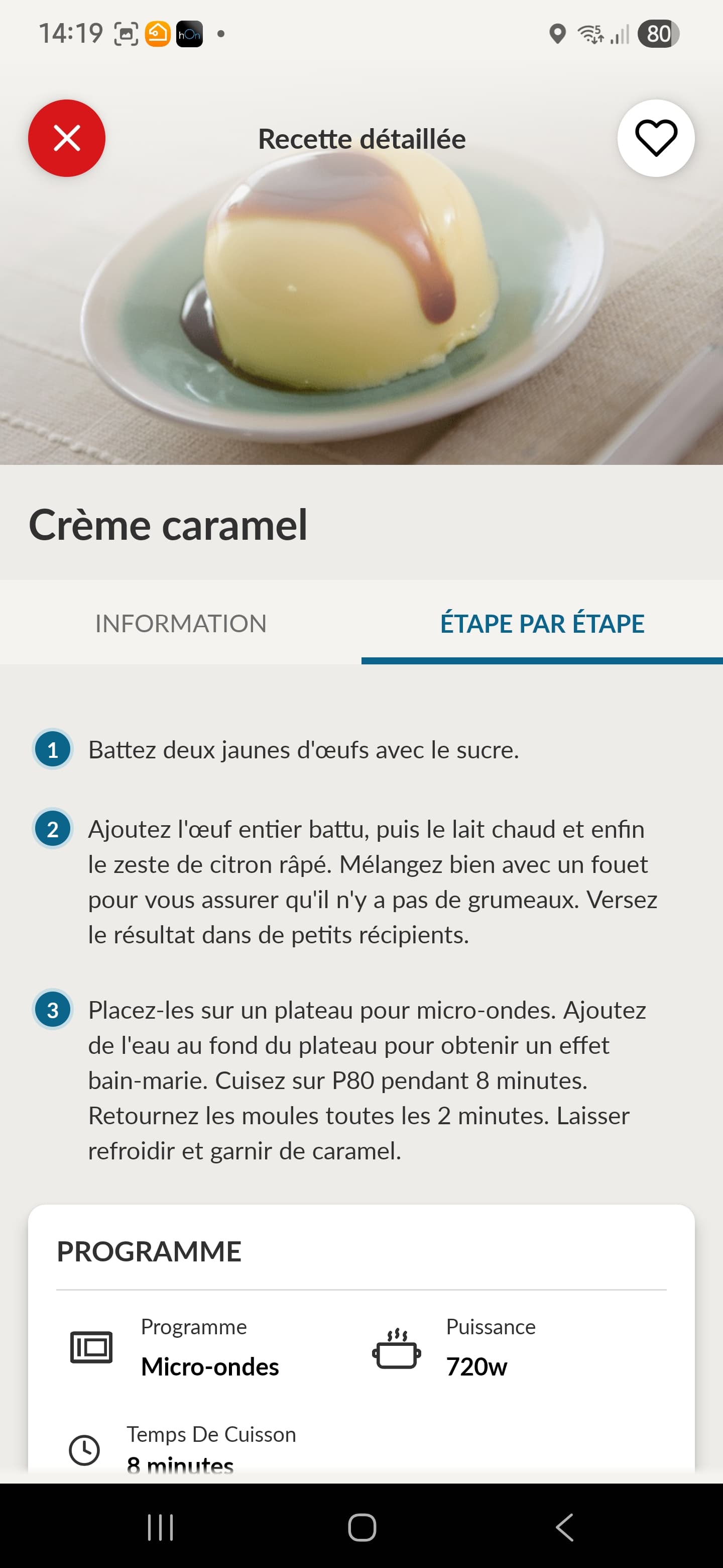

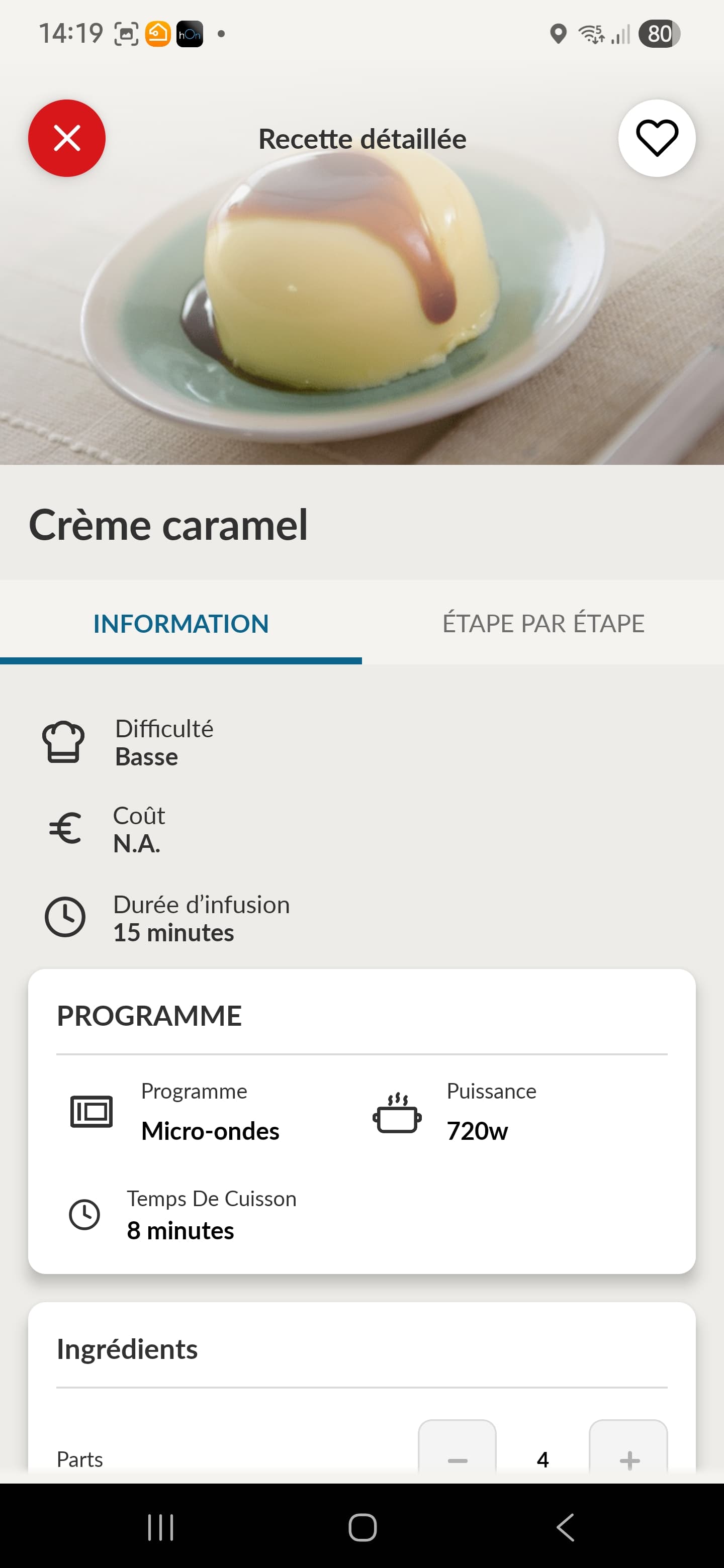

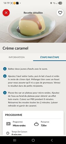

Après vérification, la partie « connectée » correspond en réalité principalement à des recettes que l’on peut réaliser avec le micro-ondes.

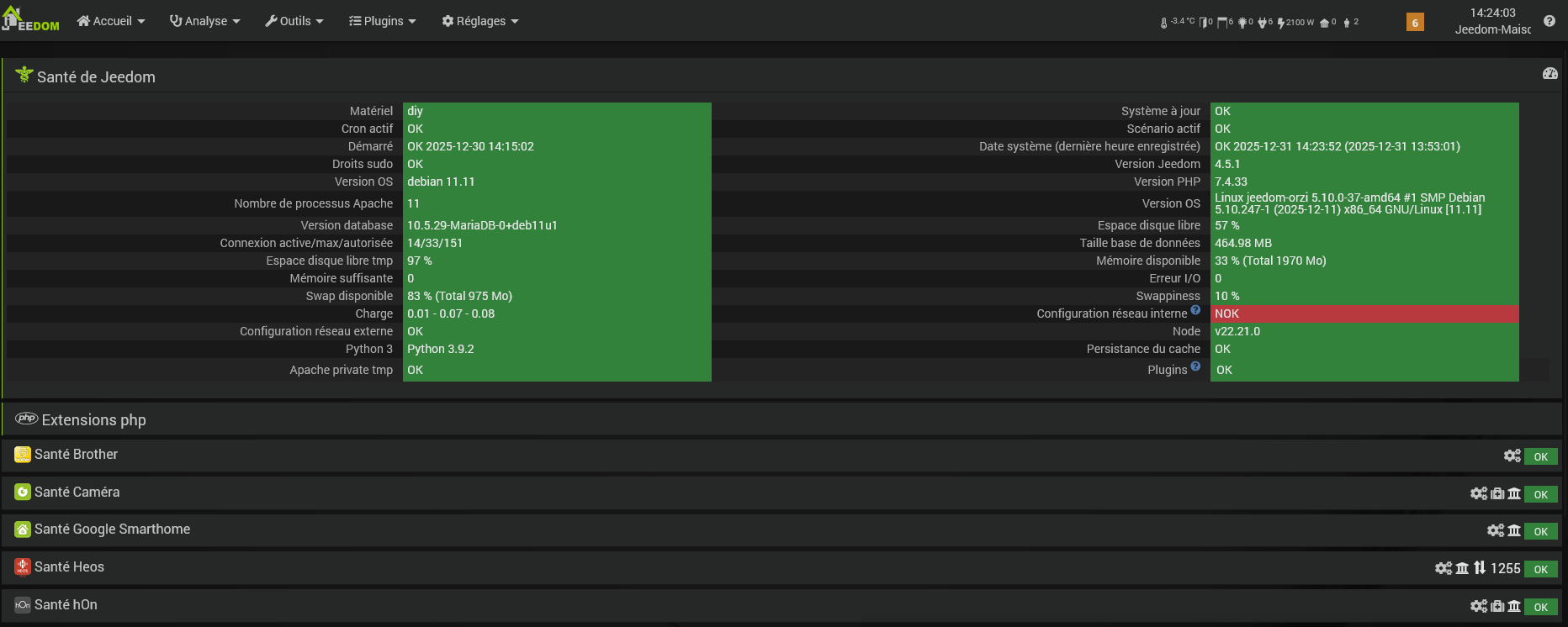

Il me faut les logs complets.

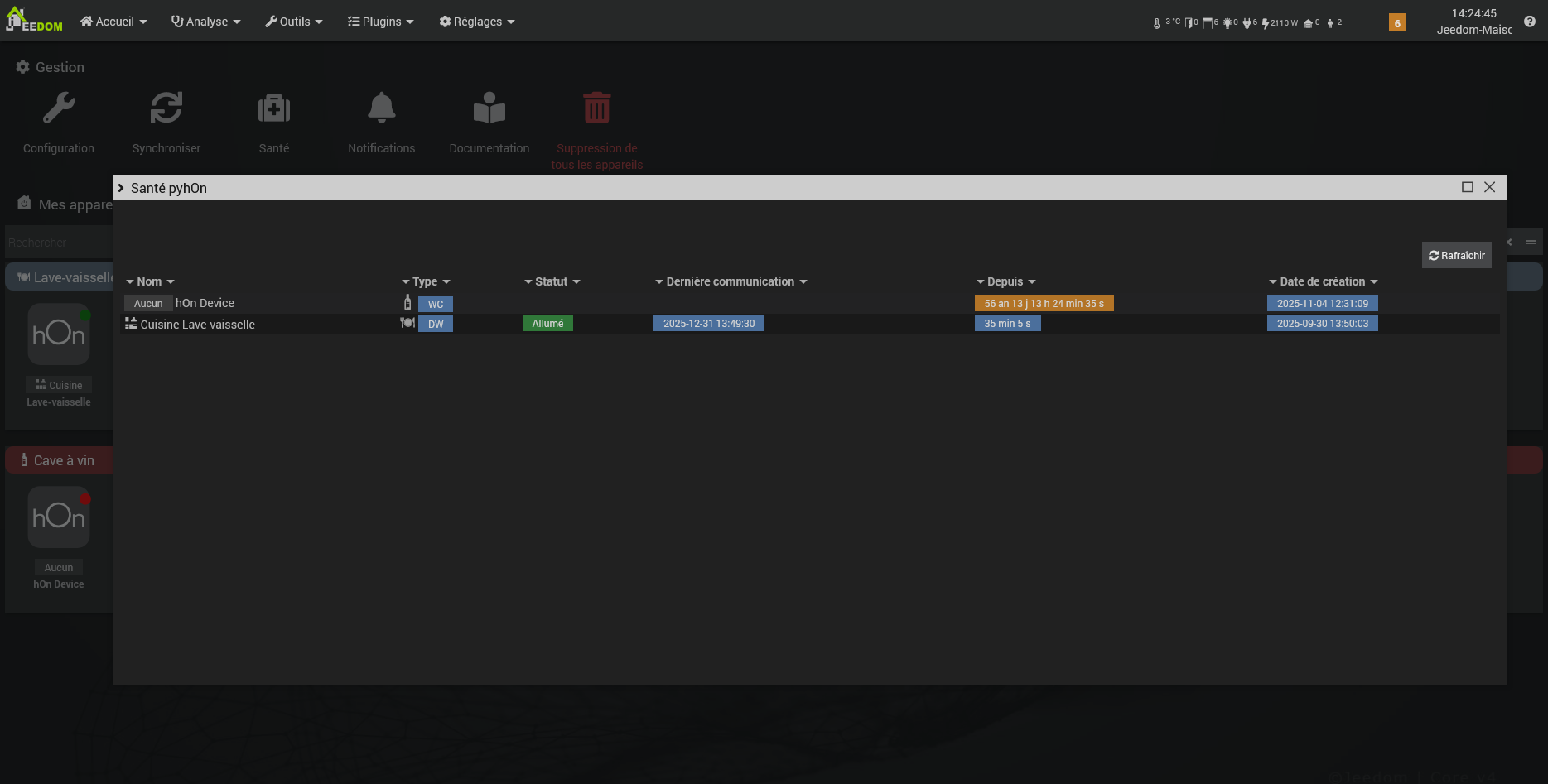

Un imprim’écran de la page santé et la page modale Santé qui liste les appareils.

Je dirais plus des recettes avec des infos détaillé des programmes, mais pas de possibilité de lancer le micro-onde a partir de l’application Hon
Page Santé Jeedom:
Page Modale Santé hOn:

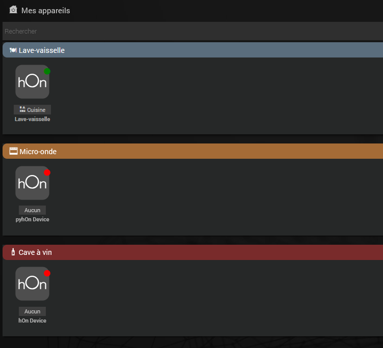

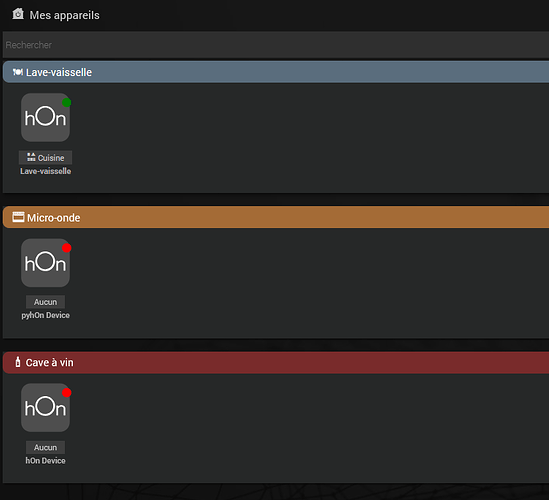

J’ai rien qui apparait dans mes appareils.
J’ai ce message d’erreur qui apparait :

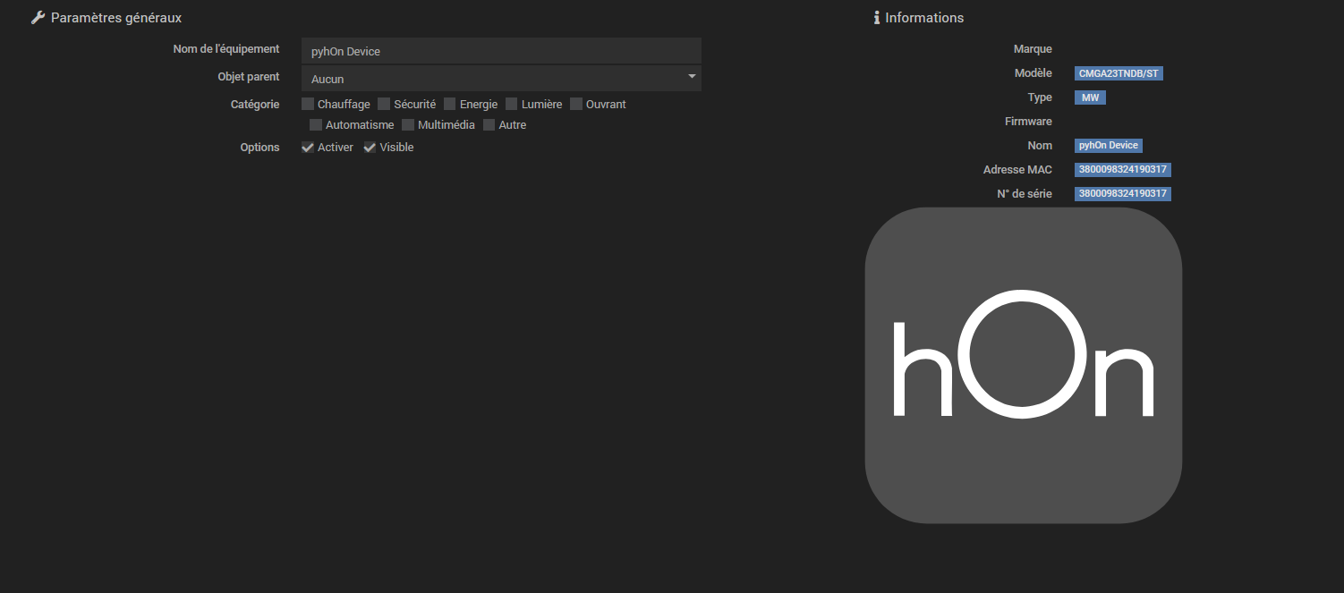

Merci pour la mise a jour,
Voici ce que m’affiche le plugin :
