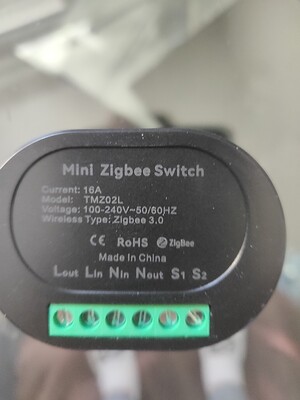

Bonjour, je sollicite votre aide pour brancher un micro module ZigBee en va-et-vient sans neutre.
Sur chaque interrupteur j’ai un fil marron qui correspond je pense à la phase, un fil noir et un fil gris. Je n’arrive pas à effectuer le branchement pour contrôler le va-et-vient. Pouvez-vous m’aider avec si possible un schéma ou un plan. Merci beaucoup pour votre aide!

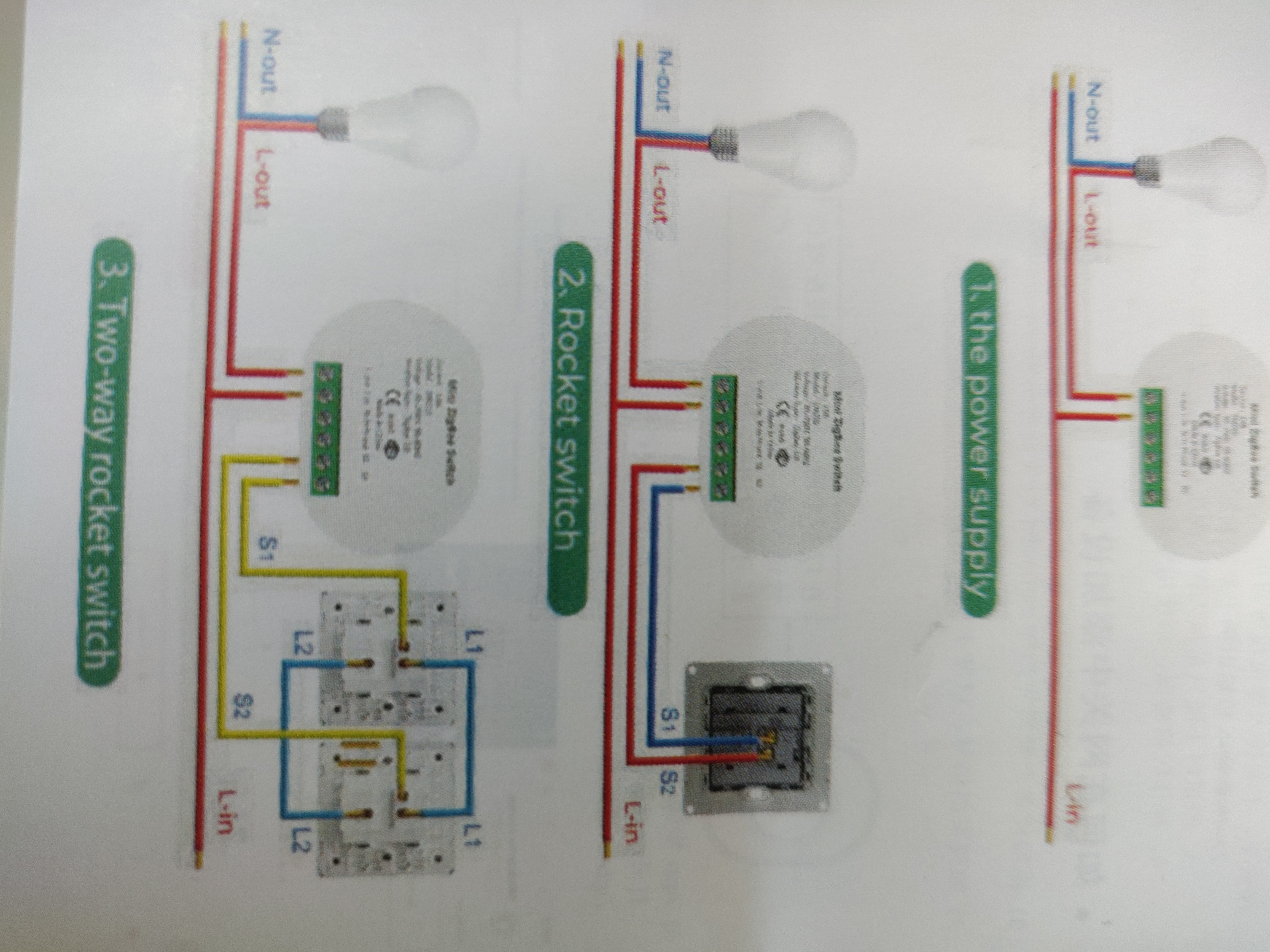

Bonsoir, quel est le soucis? Le schéma 3 est assez clair j’ai l’impression
Quel est la marque du module ?

Dans le cas d’un va et vient tu as un fil de phase et deux fils navettes.
schema de principe va et vient
Il faut donc que tu détermines avec certitude quel est ton fil de phase et quels sont les fils navettes (démontes les 2 va et vient du mur, tu devrais retrouver les infos).
Une fois cela fait tu reprends le schéma que tu as fourni (3ème option)
Bon courage (et coupe le courant avant d’intervenir :wink:)
Sauf si tu as la chance que la phase arrive dans les 2 pots, sinon je vois pas comment tu pourrais mettre ce module sachant que la plupart du temps la phase est dans un pot et le retour de lampe dans un autre !
Ce module peux fonctionner avec des poussoir cela pourrait être ma solution.
Il te faudra quoi qu’il arrive tirer jusqu’au module au moins les deux câbles : celui de la phase et celui du retour lampe; Un seul des deux existe dans chacune des boîtes sauf si le neutre a été câble partout (ce qui ne doit pas être ton cas). .Si tu veux en plus avoir des commandes filaires sur le module il te faudra réutiliser un des fils navettes par exemple entre le mécanisme inter et le module soit en tirer de nouveaux.
En effet j’avais pas fait attention sur schéma du module la commande n’est pas une phase
mais une boucle ‹ sèche › à en croire celui ci.
