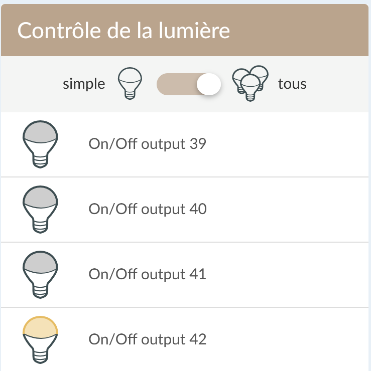

Mon module MHCOPY est fonctionnel dans Phoscon :

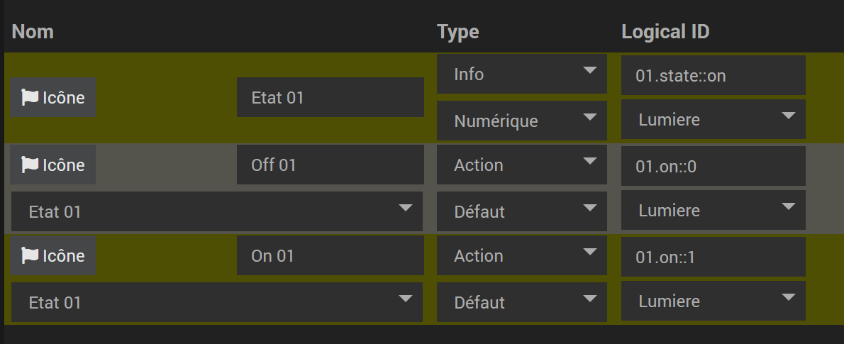

Mon équipement se créé partiellement dans Deconz (Une seule commande) mais ce n’est pas le problème, je pourrai dupliquer à la main.
Lorsque j’active la commande j’ai l’erreur suivante :
Erreur exécution de la commande [Jardin][OnOff light 38][On 01] : Erreur lors de la requete : 127.0.0.1:8484/api/DF586C5C2B/lights/38/state(PUT), data : {« on »:true} erreur : 202 => resource, /lights/38/state, is not modifiable. Device is not reachable.

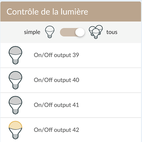

J’ai créé un groupe d’équipe et sur Phoscon et celui-ci remonte bien dans Deconz et tout est fonctionnel !!

Dans Phoscon j’ai créé un groupe avec les 4 contacteurs (qui sont considéré comme les lumières).
J’ai synchronisé dans Deconz et le groupe est apparu comme un équipement avec toutes commandes des 4 contacteurs !
Alors même que le seul contacteur qui a été créé comme équipement dans Deconz n’est pas fonctionnel (voir plus haut !).
