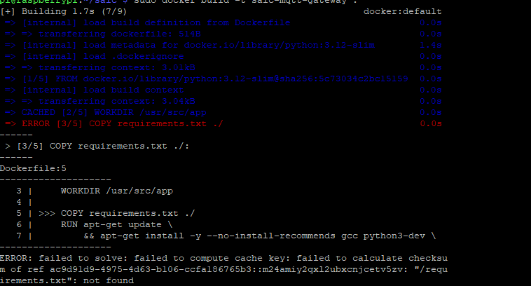

Bon j’ai essayé d’installer en suivant sur github mais c’est une première docker pour moi.
Quand je lance la commande docker build j’ai une erreur pourtant j’ai bien pris le fichier Dockerfile sur github.

Edit : voici l’erreur :

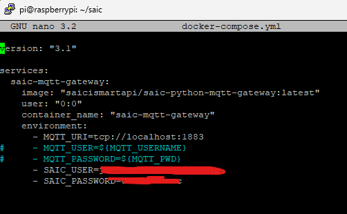

Alors j’'utilise docker compose maintenant et en faite mon docker ne demarre pas.

Peux-tu donner ton fichier docker compose ?
J’ai pris celui que tu as mis dans ton post.
La j’ai rajouter user pour faire des essais.

Pourquoi la ligne user? Elle n’existe pas dans le modèle.
La ligne user c’est des essais que je fait.
