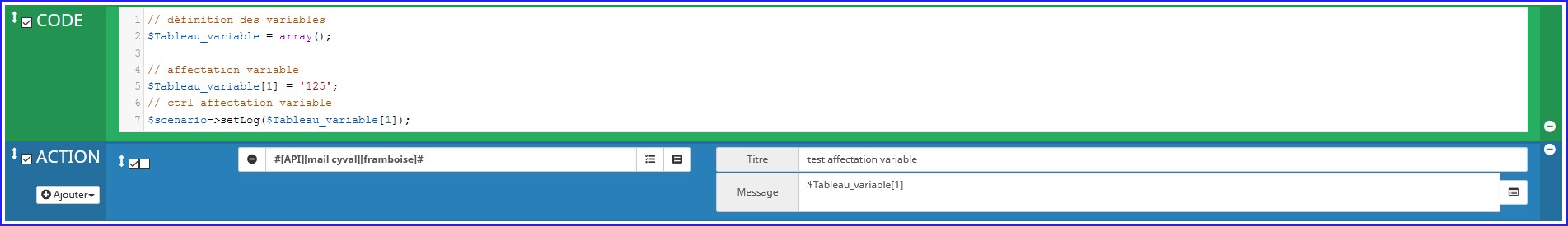

Bonjour, j’aimerai personnaliser un message d’alerte en y intégrant une variable calculée dans un bloc code.
L’Email reçu contient le texte « $Tableau_variable[1] » et non 125. Pour autant, l’ajout de la variable ds le LOG du scénario donne bien 125.
Merci d’avance

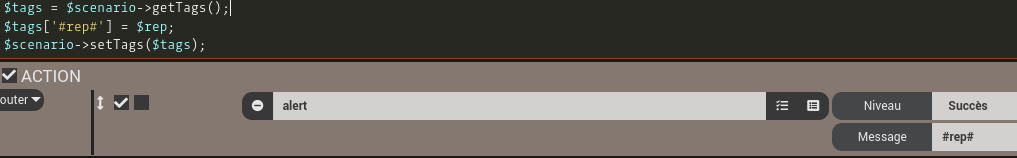

Bonjour ! Normal tu mélange un peux tout la. Soit dans ton code php tu envoie la valeur de ta variable calculer dans une variable jeedom, puis tu l’envoie via le bloc code action. Soit tu fais ta commande d’envoie d’email dans ton code php.
Il faut passe par un tag pour ressortir ta variable et qu’elle soit utilisable dans ton scenario.
ex:
