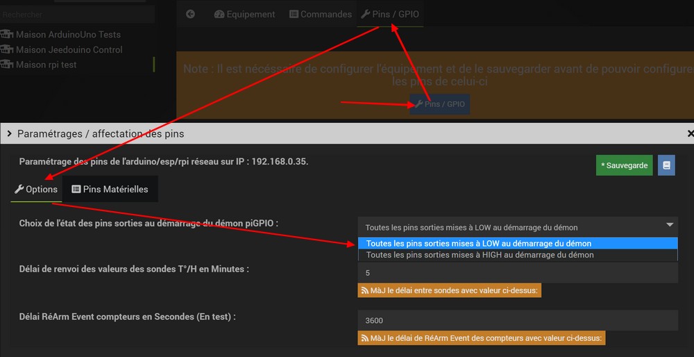

Bonjour @sikuland,
Pendant le boot du rpi, la tension disponible aux gpio peut fluctuer légèrement.
Ainsi suivant les cartes relais cela peut avoir une incidence.
Sinon, pour l’état des relais au boot du démon, tu as cette option:
Bonne journée.
