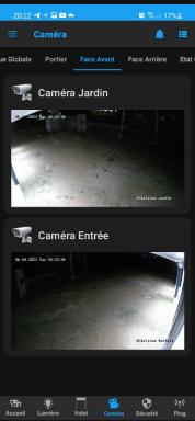

Comment fais-tu pour mettre les screen des caméra en direct dans l’appli?
Merci de ton aide

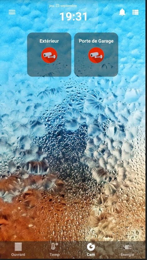

j 'ai paramétrer 2 caméra avec le widget camera.
Pour visualiser ma camera je suis obligé d’appuyer sur la caméra en question. Je n’ai pas directement le flux de la caméra qui s’affiche sur la page.
Ah. Il faut cocher option « afficher le lecteur sur la carte »
C’est possible soit dans l’édition du widget dans le plug-in soit directement dans l’app (en mode édition widget)
j’ai coché afficher sur la carte mais j’ai toujours ça
et je voudrai ça

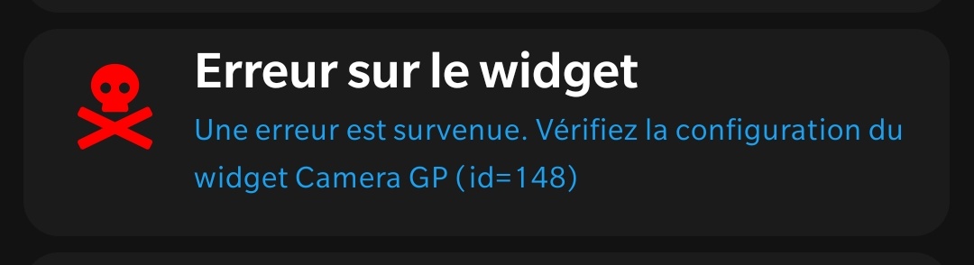

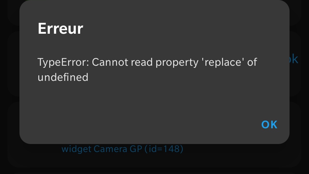

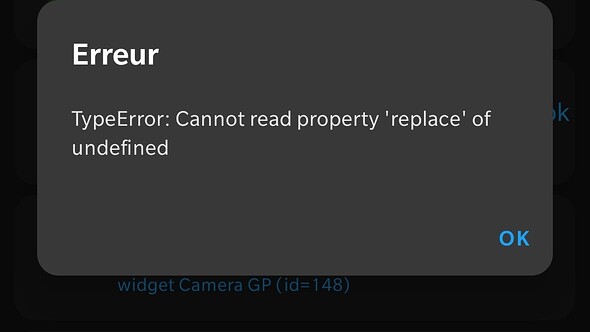

Je post un peu vite peu être mais j’ai activé l’option depuis l’application (pas depuis le plugin) et maintenant j’ai une superbe tête de mort. Même en revenant en
arrière c’est cassé (le widget fonctionnait bien).
Il faut passer en mode carte (ou forcer l’affichage carte sur tes 2 widgets caméra) :smiley:
Oui comme dit @Bison les 2 « petites » tuiles c’est le mode « vignette », il faut passer en mode « carte » soit via la config du widget (en forçant), soit via le bouton en haut à droite pour switch entre les 2 modes d’affichages

En appliquant ça depuis le plugin ça marche très bien par contre.
A confirmer si le bug est reproductible.
C’est bon j’ai réussi merci à tout les deux!!!
