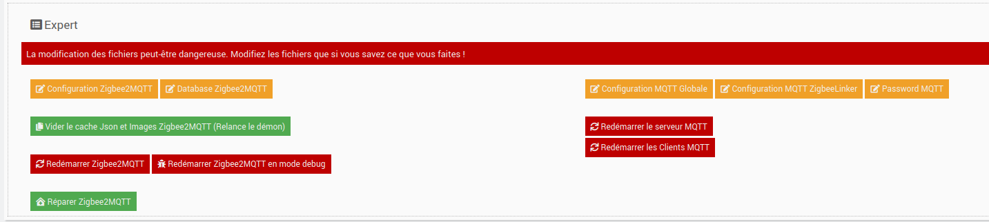

J’essaie des réparations → vider cache et relance, réparer Z2M, redémarrage des serveurs et clients mais toujours rien…

mais ça n’avait rien changé… jusqu’à ce que je redémarre manuellement le serveur mqtt:
Donc je peux pas dire que ce soit la bonne méthodologie… Et maintenant Z2mqtt qui passe en v2.0…ça m’inquière un peu… mais bon, je vais faire ce qui est dit plus haut à savoir… attendre.
