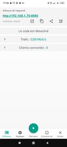

Le principe étant d’installé sur ce fameux téléphone Xiaomi home et d’y configurer la caméra. Ensuite de se connecté à cette camera et de steamer l’écran du téléphone sur un serveur HTTP via une application " Screen Stream over HTTP" dispo ici sur play store : https://play.google.com/store/apps/details?id=info.dvkr.screenstream&hl=fr
Une fois l’application installer aller dans les Reglage pour décocher "Activer les boutons page web.
Et de demarrer en appuyant sur Play.
Dans les paramètres vous pourrez réglé la qualité ainsi que les FPS maximum,le port utilisé, de base 8080, mettre un code sur le flux video qui sera demandé avant le visionnage, peux etre saisie directement via le design de jeedom et une fonction que j’utilise le CROP image, permet de couper un morceau d’image, parfait pour retirer le bandeau de navigation android sur l’image renvoyer pour obtenir simplement l’image de la camera.
Une fois le stream démarrée, lancer un navigateur et connecté vous sur l’ip de votre téléphone http://192.168.1.70:8080/ (pour moi)

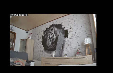

Vous obtiendrez le flux video, vous ne pourrez néanmoins pas contrôle la camera depuis ici mais vous avez le retour d’image, ce n’est pas du Snapchot !
voici le résultat
