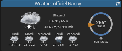

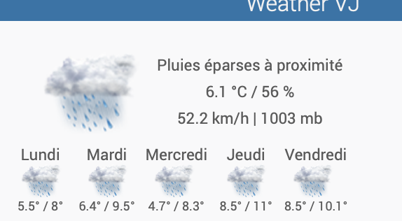

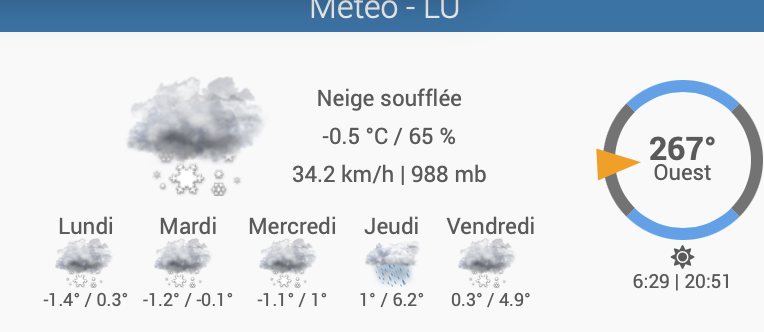

Bonjour, j’ai constaté ce matin que ma météo était complètement loufoque (Sud , journée ensoleillée, 25c maintenant à 9h !!) :
dans le log, le statut est ok: https://cloud.jeedom.com/service/weatherapi?……{« state »:« ok »,"….
je l’utilise depuis des années, mes coordonnées GPS sont correctes… j’ai la chance de pouvoir vérifier sur un autre site qui est tout aussi erroné…

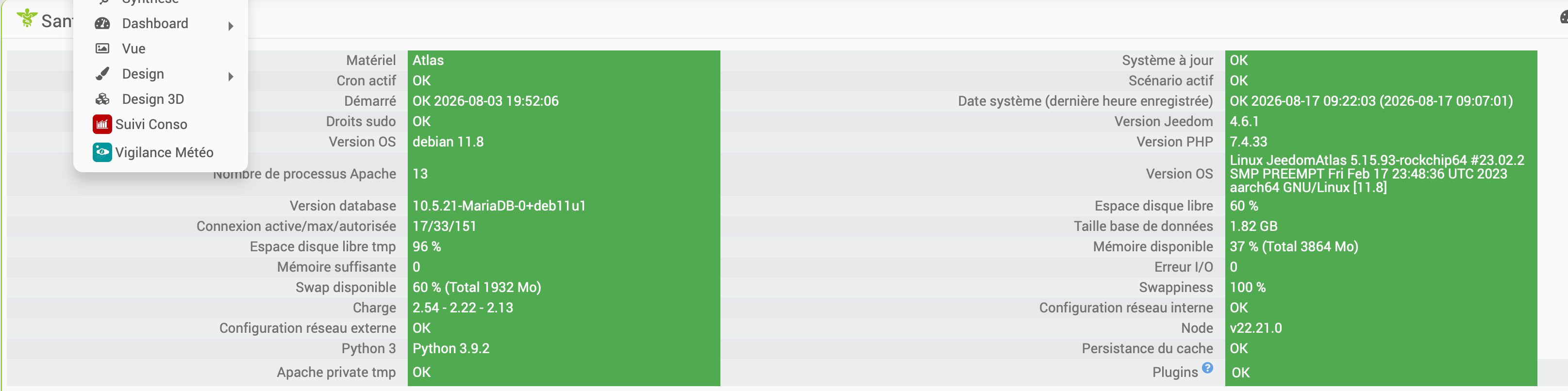

les machines (atlas + smart) sont à jour…

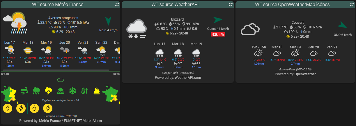

si j’installe le plugin “Weather Forecast, CAP alerts”, j’ai le même problème…. donc le problème ne vient pas du plugin mais de son API météo : weather API…
ce plugin là propose des choix d’API, si je prends OPENWEATHER API… le problème est réglé !!!

Les autres sources utilisables de plugin-weatherforecast fonctionnent:
Oui, je l’avais vu sur un de mes sites, c’est parfait, merci pour ce plugin, je l’installe sur l’autre site.
