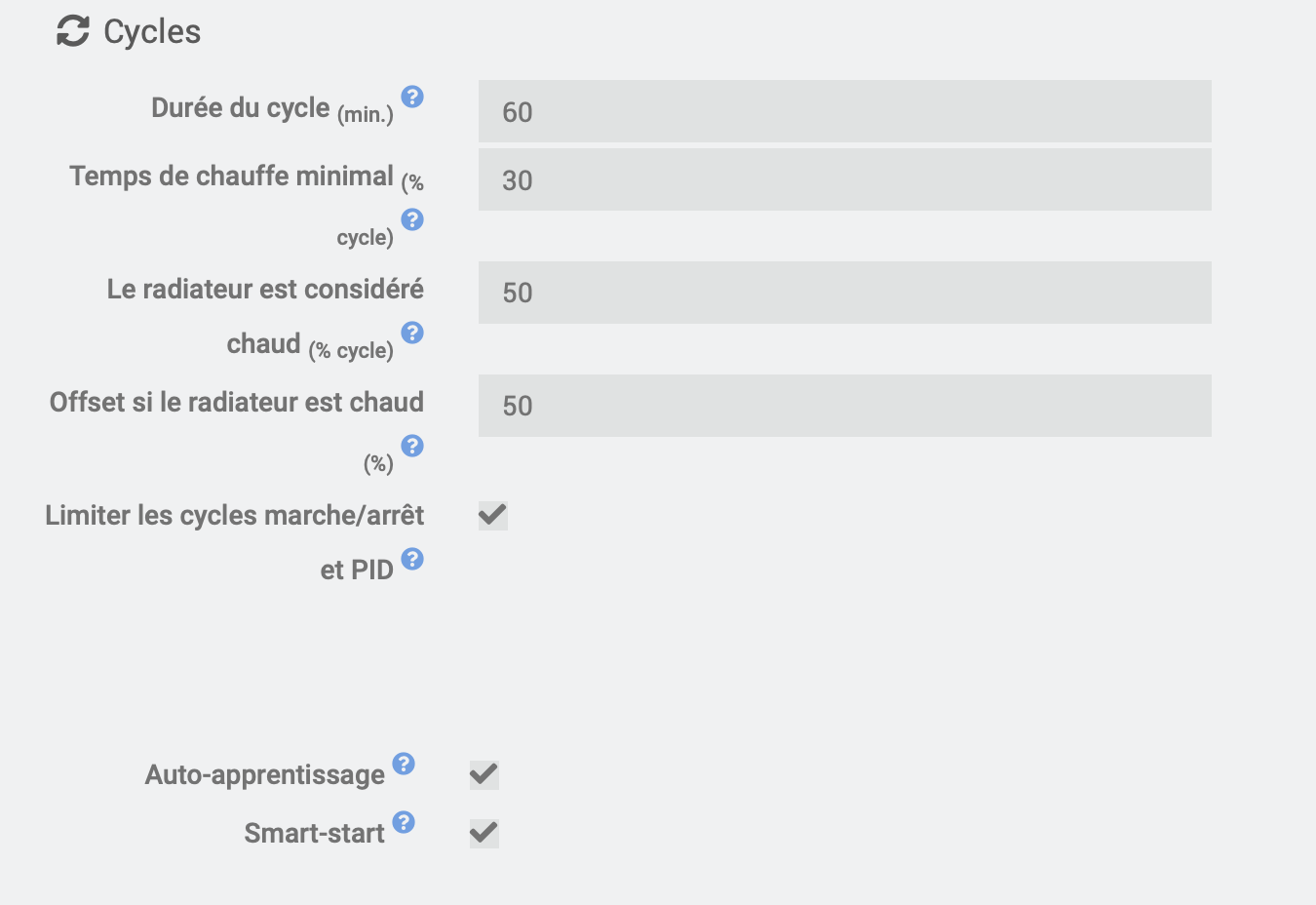

Je viens vers vous pour vous demander quelques infos et peut-être réussir à comprendre correctement le fonctionnement du plug-in Thermostat.
Je précise que l’auto apprentissage n’est pas encore terminé.

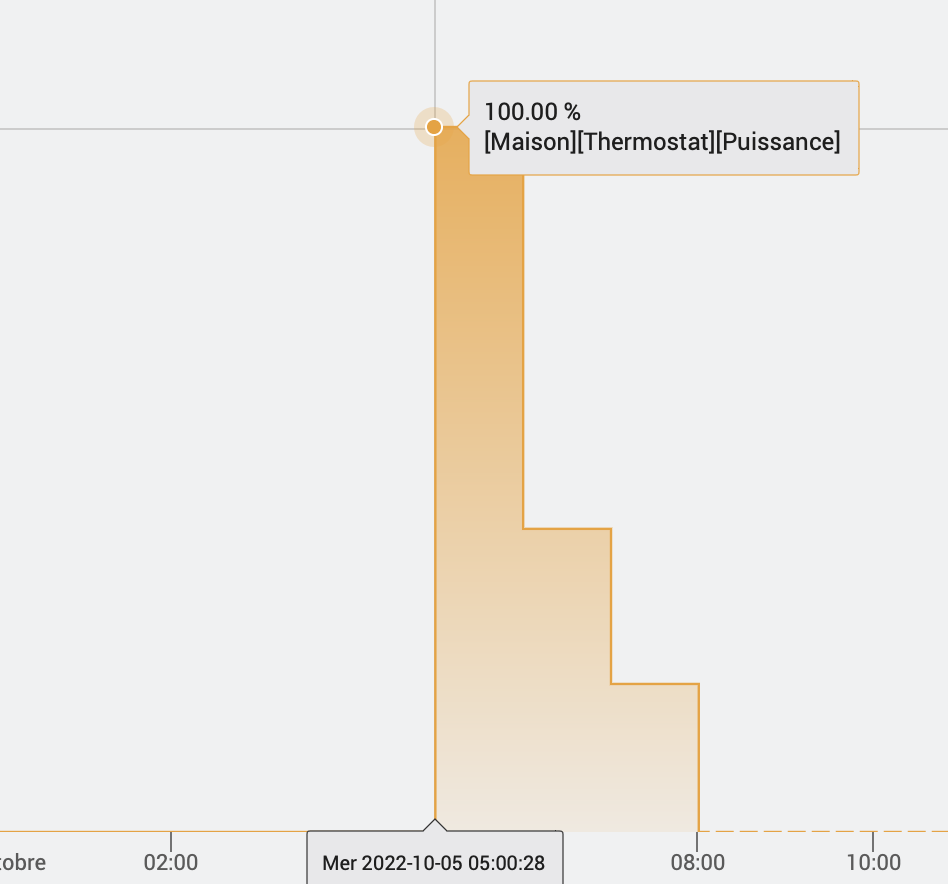

Comme vous allez le voir dans le log debug qui suit le chauffage a démarré à 5h pour s’arrêter à 8 alors que la consigne était dépassée (22°).
En lisant plusieurs sujets de ce forum j’ai compris le fonctionnement concernant le retard entre la chauffe et l’augmentation de température. Je précise je suis automaticien de métier, je comprends assez bien ce type de phénomènes.
On a donc 30 minutes de décalage entre l’allumage de mon poêle et l’augmentation de température.
Ce qui m’étonne, dans cet exemple le thermostat n’intervient que chaque heure. Je sais bien qu’il refait les calculs au bout d’un temps donné, mais je pensais que lorsque la mesure dépassait la consigne alors l’action stop devrait bien être envoyé, si on suit le raisonnement du retard l’action stop devrait même partir 30 minutes avant les prévisions du plug-in.
Par hasard est-ce que quelqu’un pourrait m’apporter plus d’infos, et si possible m’expliquer pourquoi cette mesure dépasse la consigne ?
Pour l’auto apprentissage, je sais bien qu’il vaut mieux le laisser se débrouiller, ce que je fais. Je pendant en ce moment nous avons très très chaud d’où ce sujet…

slt, il ajuste avec l’autoaprentissage justement ce teps entre 2 calculs pour tendre vers ta consigne mais tant que l’apprentissage n’est pas fini c’est normal qu’il dépasse.
Après j’ai un chauffage au sol et je l’ai abandonné car il n’arrivait pas à appréhendait mon inertie
Je m’étais préparé à des dépassements mais pas autant que ceux auxquels je fais face.
En tout cas merci pour less infos, je vais poursuivre encore un peu et effectivement si il n’appréhende pas mieux je ferai autrement, parce que là entre nous Madame me décapite à chaque fois qu’il fait 25 dans la maison :joy:
