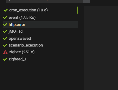

Je ne trouve pas ce log:
Ou puis-je le trouver ?
En revanche j’ai ce message :

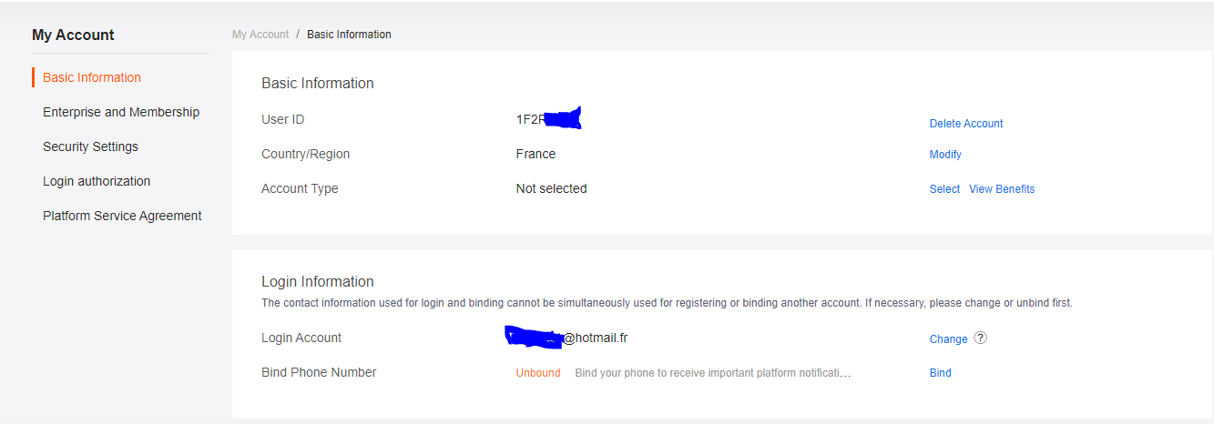

Pour les ID a configurer dans le plugin Wifilight,
Il faut renseigner celui indiqué dans ‹ ‹ User ID › › ou celui dans le Login account (l’adresse mail) ?
Il y a un tuto sur le sujet.
Effectivement…
En suivant ce tuto: Intégration Tuya dans wifilightV2 - Youdom, tout est ok sur le site Tuya je vois même ma sonde de connectée et je n’ai plus de message d’erreur dans Jeedom, en revanche lors de l’inclusion il ne se passe rien, ca reste en mode inclusion sans fin.
Je n’ai même pas de log inc:
