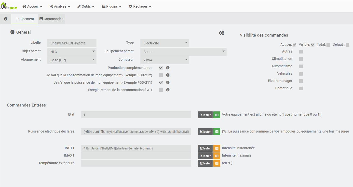

ci joint la conf de l’un des 2
Sur mon Jeedom, je n’ai pas « Puissance personnalisée » et je n’ai pas 'Equipement parent"

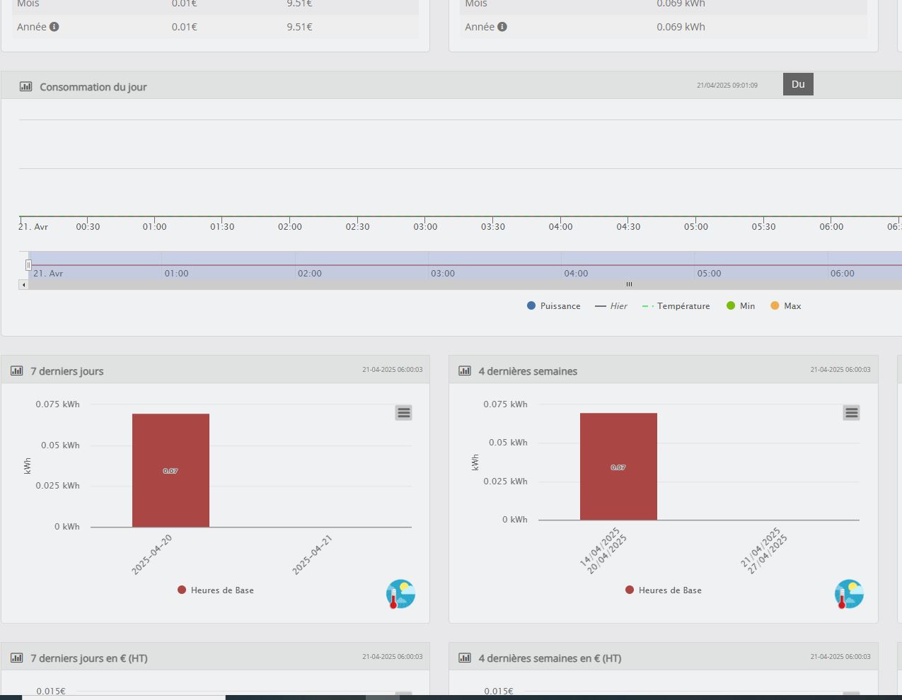

Mais je n’ai pas le bon résultat
Ce matin de bon heure, je n’avais pas de production solaire donc la valeur positive doit être la même que la puissance détectée par le Shelly #[Ext Jardin][ShellyEM3][shellyem3emeter2power]#

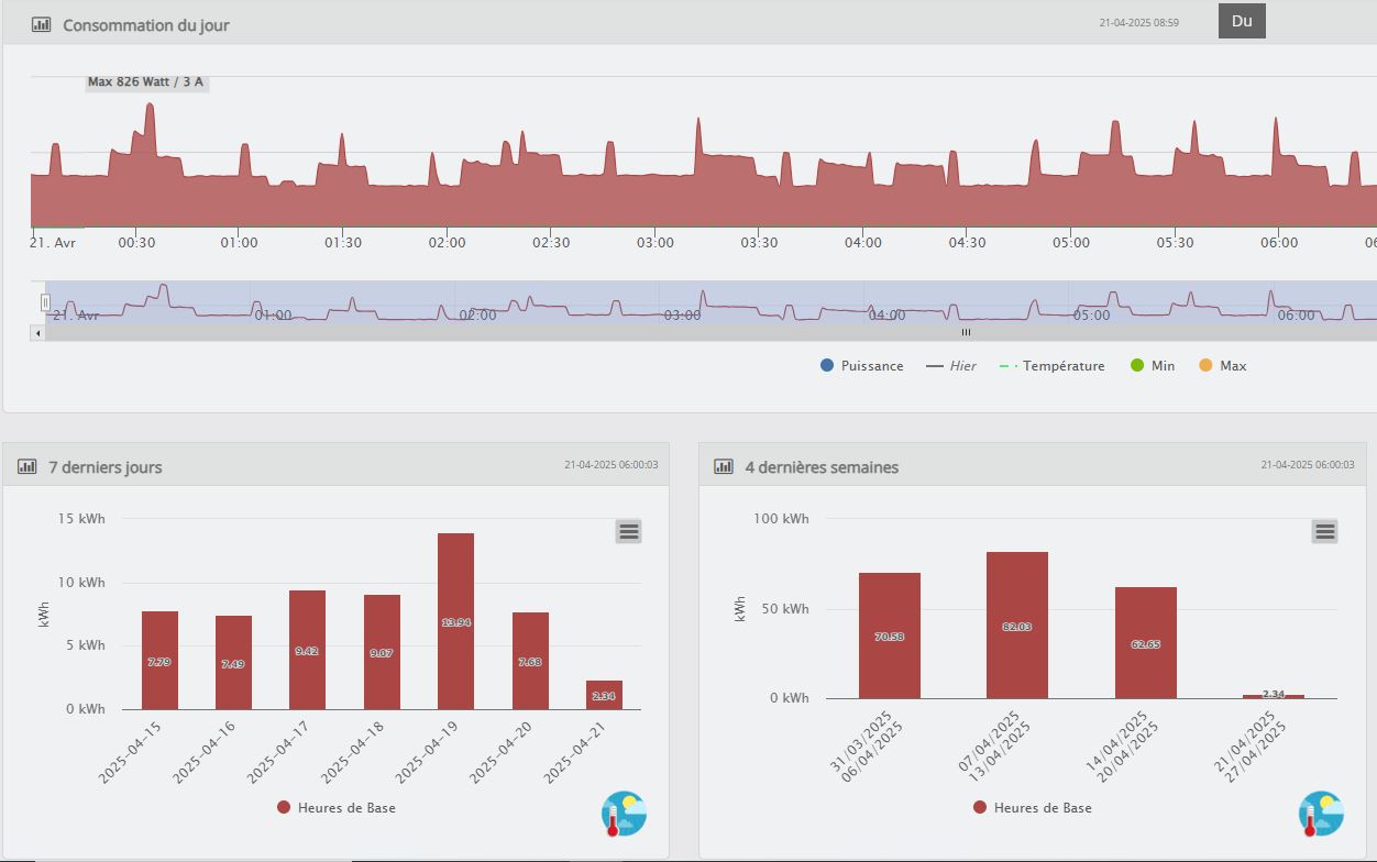

Courbe Shelly
Courbe du 1° équipement

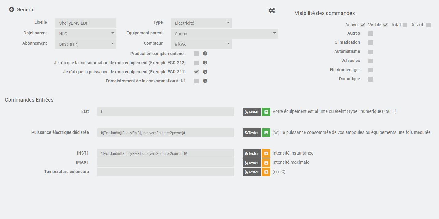

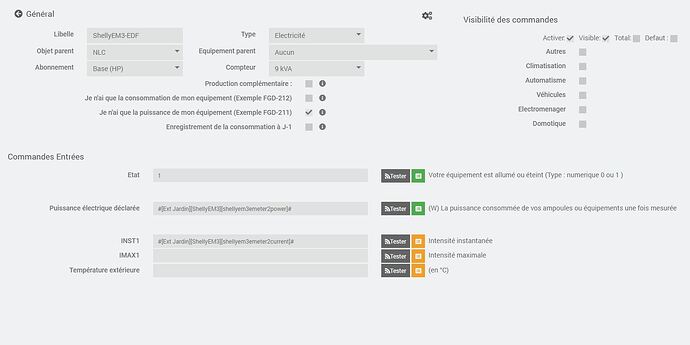

Comment est paramétré ton équipement SuiviConso de référence?
Ci après la conf du shelly de référence
En fait il y a une parenthèse de trop à la fin de la condition.
Ça doit être :
( #Puissance Shelly# < 0)?#Puissance Shelly# * (-1):0
Et pas ça :
( #Puissance Shelly# < 0)?#Puissance Shelly# * (-1):0)
Vérifie si ça fonctionne en utilisant le bouton « Tester »
