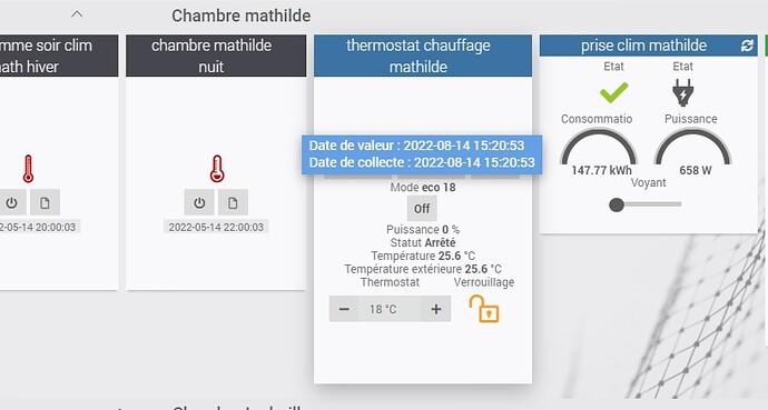

bonjour , j’utilise jeedom v 4.2.21 avec tous les plugin à jour en version stable. j’ai plusieurs plug ts011f dans le but de mesurer la consommation de certains appareils mais je rencontre un problème la valeur est très élevée alors que l’appareil tourne que quelque heure par jour et lorsque j’utilise une prise meross le résultat est totalement diffèrent .je vous mets l’imprim écran de la tuile concerné.
j’ai supposé un boeug dans le chiffre , j’ai donc supprimer l’historique mais rien n’y fait le chiffre de la conso ne reviens pas à zéro et lorsque dans la page des commande je teste la fonction conso il me retourne se résultat . d’après vous comment repartir de zéro depuis l’appareil connecté?
une fois ce problème résolu j’aimerai avoir un suivi journalier avec la conso de chaque jour , comment pourrais je procéder . je vous remercie par avance de vos retour
À priori rien à faire côté plugin, c’est votre prise que vous devez réinitialiser pour remettre sa conso à mon avis.
En ce qui concerne les prises Meross MSS310 la consommation totale ne se remet pas à 0 sans réinitialisation de celle-ci.
Comme le dit @Mips le plugin n’y est pour rien ( sauf éventuellement dans la formule de calcul #value# /10) mais j’en doute.
C’est peut-être identique pour vos plug ts011f.
effectivement un reset de l’appareil était nécessaire je vous remercie de vos aides.
