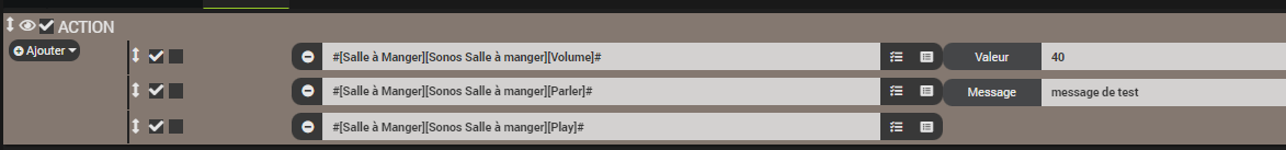

ensuite lancer un scénario de test
je fixe le son du message
j’indique le message
je demande de jouer si une musique était en cours…

Dans jeedom il ne sera pas nécessaire de faire le « play » à la fin
