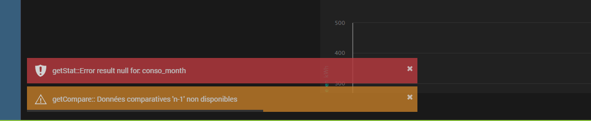

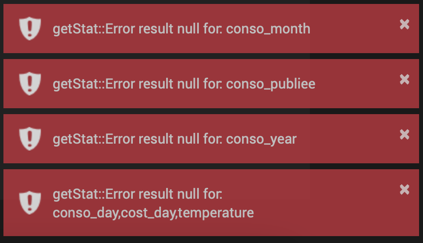

Bonjour, Je viens de mettre a jour le pluggin et j’ai depuis des messages d’erreurs.
Et plus d’affichage Coût…
refaire une synchronisation de l’historique…
Merci. Effectivement c’est redevenu normal.
J’en profite pour vous féliciter pour votre travail sur ce plugin
Malgré la synchronisation de l’historique faite au moins 2 fois, j’ai toujours un message d’erreur.

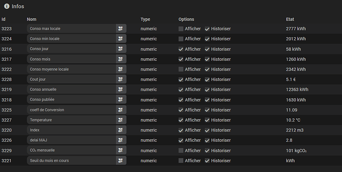

La commande « conso mois » est elle bien historisée ? => page commande de l’équipement

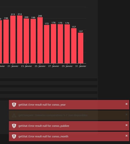

Bonjour @limad44
super plugin,
je rencontre le même message d’erreur après la maj d’hier.
mon jeedom sur smart est a jour, et toutes les commandes sont historisées et ai rechargé plusieurs fois les historiques
Cdt

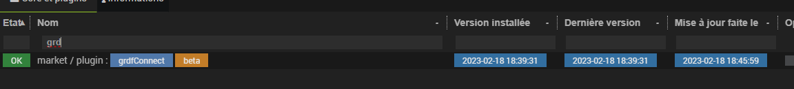

Vous êtes en bêta ou stable ?

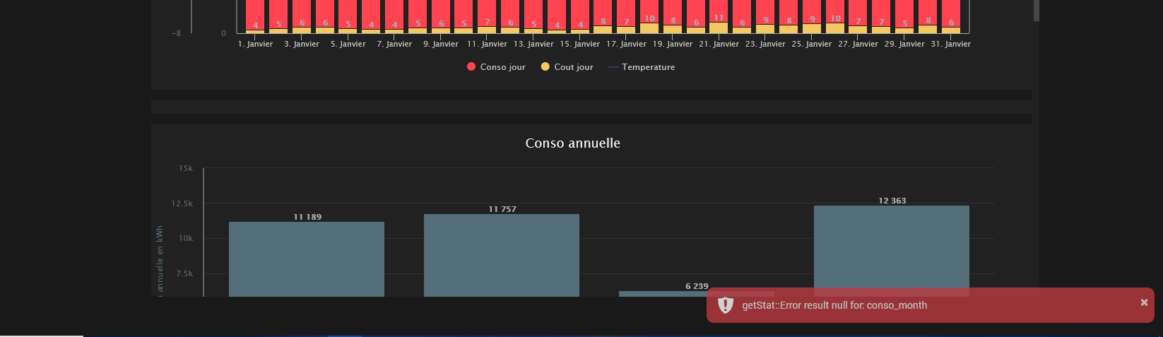

Les consos mensuelles sont calculées à partir des conso journalières, en toute logique si vous avez les conso journalière on doit avoir les conso mensuelles.
Je n’arrive pas à reproduire le souci que vous avez pour comprendre ou ça bloque.

Bonjour @limad44 ,
pour ma part, je suis en beta
peut être faut-il que je revienne en stable ?

Idem même problème suite MAJ, malgré la synchro historique (qui n’aboutit pas d’après le log) alors que ça fonctionnait avant la MAJ.
Merci par avance

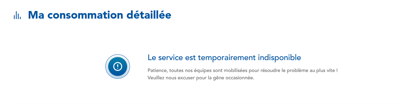

Aller voir sur le site de GRDF…le relevé de conso est HS (cf; ma capture d’ecran juste au dessus)
Cela est peut-etre pourquoi vous avez un souci
A+
Une mise à jour (pour l’instant) efface l’historique, malheureusement si vous faites la mise à jour alors que le serveur est HS les données sont effacées et vous n’avez pas de nouvelles. c’est ce qui explique ce bug.
