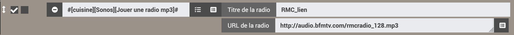

J’ai mis en place un scénario de test avec directement l’URL de la radio à lire:
J’ai 4 enceintes Sonos chez moi.
Hier soir, à force d’insister, la radio fonctionnait avec ce scénario de test. Mais ce matin, plus rien. Impossible de démarrer.
En revanche depuis l’application Sonos, ça fonctionne.
Je rajoute que le bouton STOP dans Jeedom ne fonctionne pas non plus.
