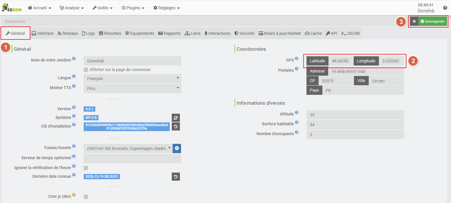

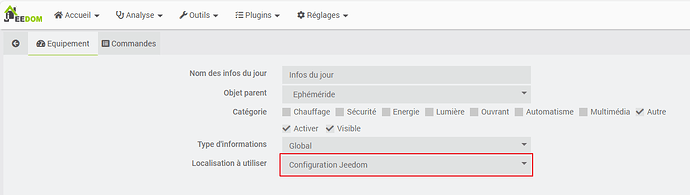

J’ai ce plugin (Dayinfo) et je n’ai pas cette erreur. Il semble que l’erreur viens d’une mauvaise configuration de Geotrav (un autre plugin).
Définissez de nouveau une localisation sur Dayinfo en définissant la localisation de Jeedom comme point de référence.
Dans le plugin, c’est ici :
Dans Jeedom, c’est ici :
Vous ne devriez plus avoir ce problème.
Je vous remercie pour votre aide.
J’ai déjà la même configuration que celle que vous me proposez.
A savoir dans le panneau de configuration de jeedom mes coordonnées GPS et dans les équipements du plugin info du jour « « configuration jeedom » » dans localisation.

Essai de « Sauvegarder » l’ensemble de tes équipements même si tu ne fais pas de modification. Je pense qu’il y en a un (à minima) qui n’a pas vraiment enregistré la configuration pour utiliser la « Configuration Jeedom » au niveau de la localisation
Très bien, je viens de faire les sauvegardes.
Je te tiens informé.
