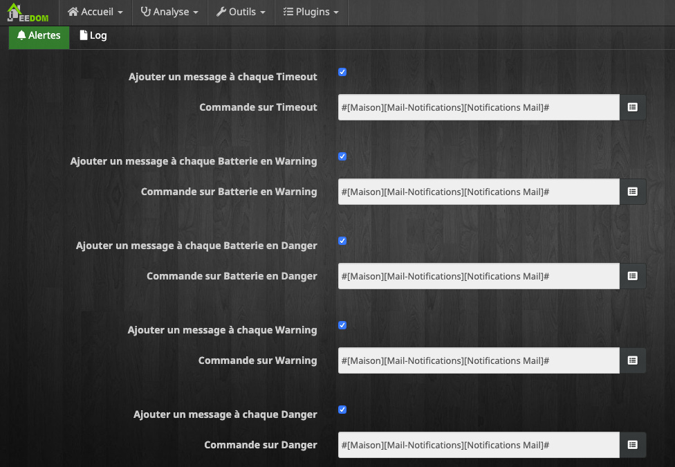

j’ai fait ça
Mais je reçois rien…
C’est dans la commande Message juste au dessus de la capture d’écran que tu as faite qu’il faut mettre la commande de notification par mail.

Impeccable vous êtes des dieux !!!
merci ça fonctionne, maintenant mon jeedom fonctionne presque en autonomie !!!
