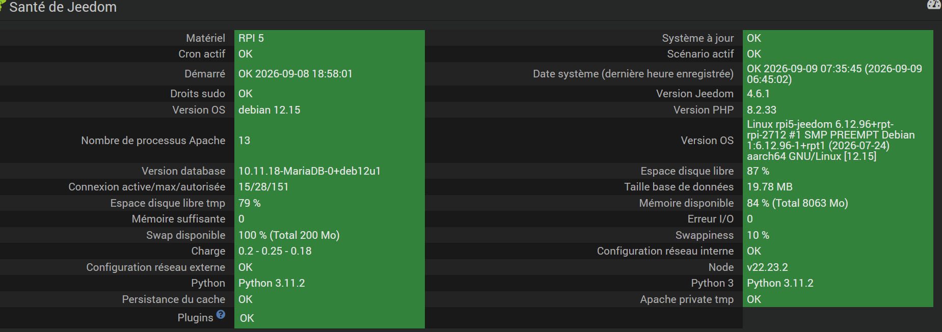

Sous quel OS, version de Core ?

Je viens de créer un nouveau design avec un seul équipement c’est pareil 2 messages a l’ouverture.
Pour info j’utilise : Pimp my jeedom et Menus made by Noodom
