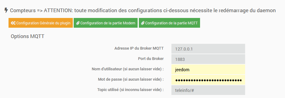

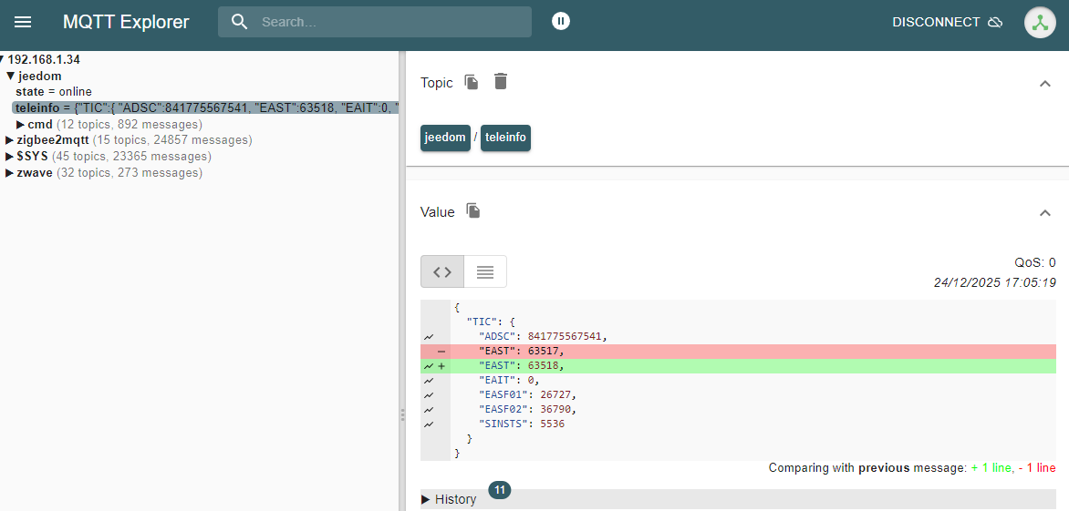

Pourquoi l’adresse broker mqtt n’est pas la même entre la page configuration du plugin et mqtt explorer?
J’ai supprimé les valeurs EASF03 à 10, pas mieux
J’ai mis l’adresse 192.168.1.34 (ce qui m’ennuie car à chaque redémarrage, j’ai une nouvelle adresse d’attribuée) , c’est pareil

Mais même en mettant l’adresse IP de Jeedom plutôt que 127.0.0.1, j’ai le même soucis et message. Aucune donnée ne remonte dans le plugin
Si teleinfo et ton broker son sur la même machine tu peux mettre 127.0.0.1 pour teleinfo

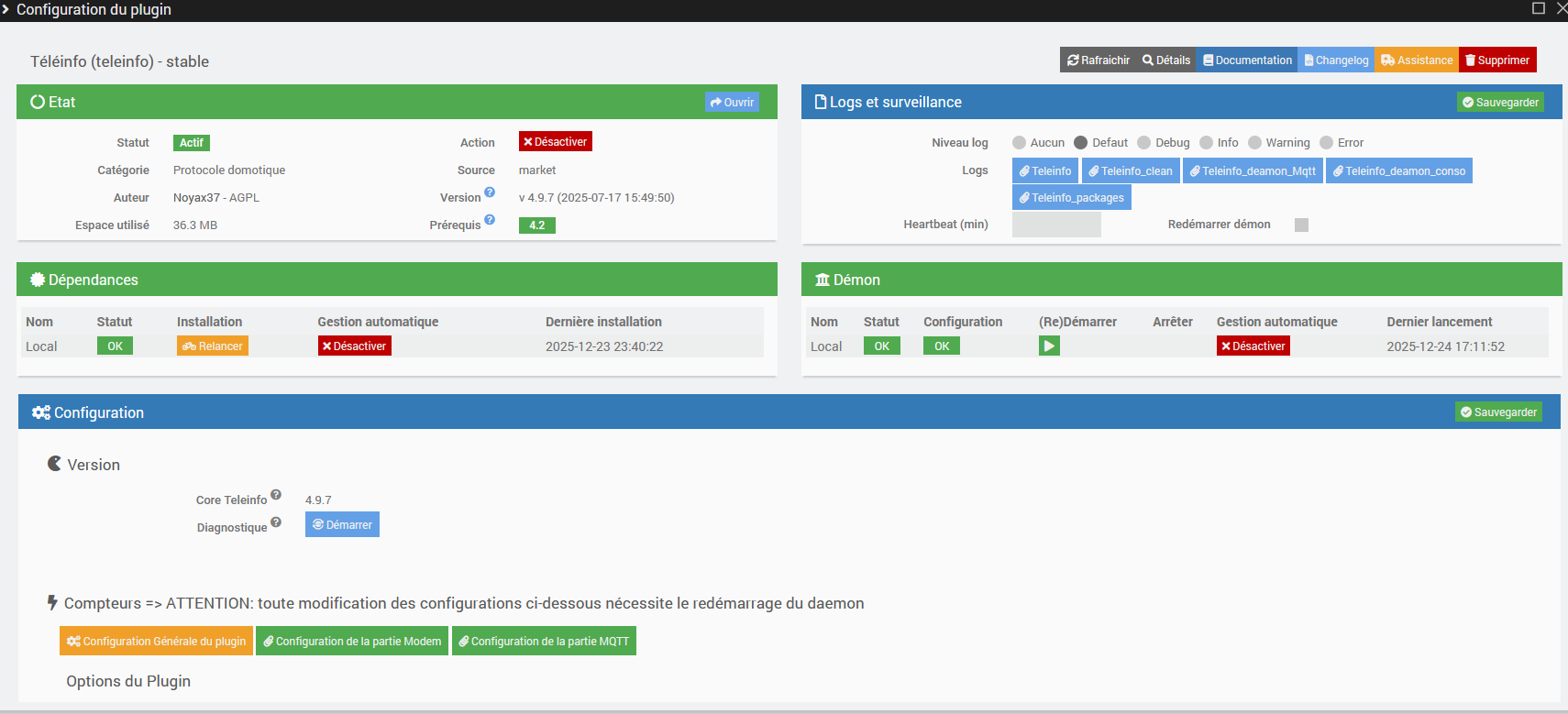

Mais ton demon teleinfo est bien démarré ou pas? parce qu’entre tes copies d’écran et ton log ce n’est pas pareil
Oui, le demon teleinfo est bien démarré

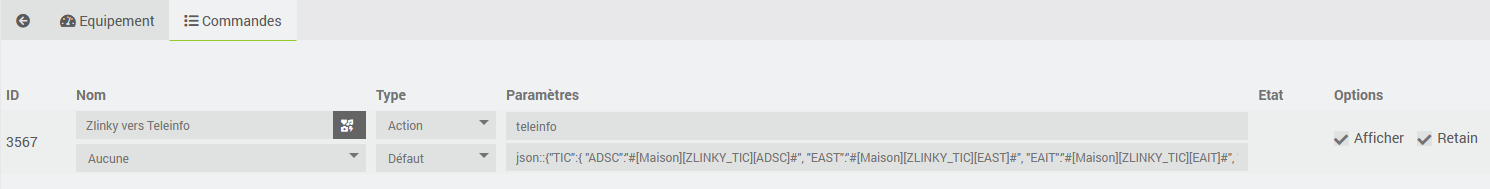

Je ne suis pas avec jmqtt, mais avec MQTT Manager, avec un scénario pour exécuter la commande
je ne vois rien avec une copie d’écran de mqtt2, envoie la partie paramètre complète en texte stp

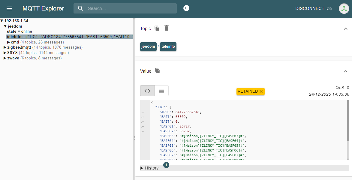

Dans mqtt explorer on voit le topic teleinfo de publication sous jeedom alors qu’il devrait être sous l’Ip du broker, au même niveau que les autres ?
Donc le topic d’écoute dans le plugin n’est pas correcte (ou de publication selon le point de vu) ?
pour moi là il me semble que c’est comme si on publiait sous jeedom/teleinfo/#
alors que dans la configuration mqtt du plugin on ne voit que teleinfo/# ce qui dans mqtt explorer devrait arriver directement sous l’ip du broker, comme zwave ou zigbeelinker
Ce jeedom de trop doit trainer quelque-part dans la configuration.
Bien vu @rennais35000 . @Dric85 tu pourrais tester de mettre jeedom/teleinfo/# dans teleinfo
