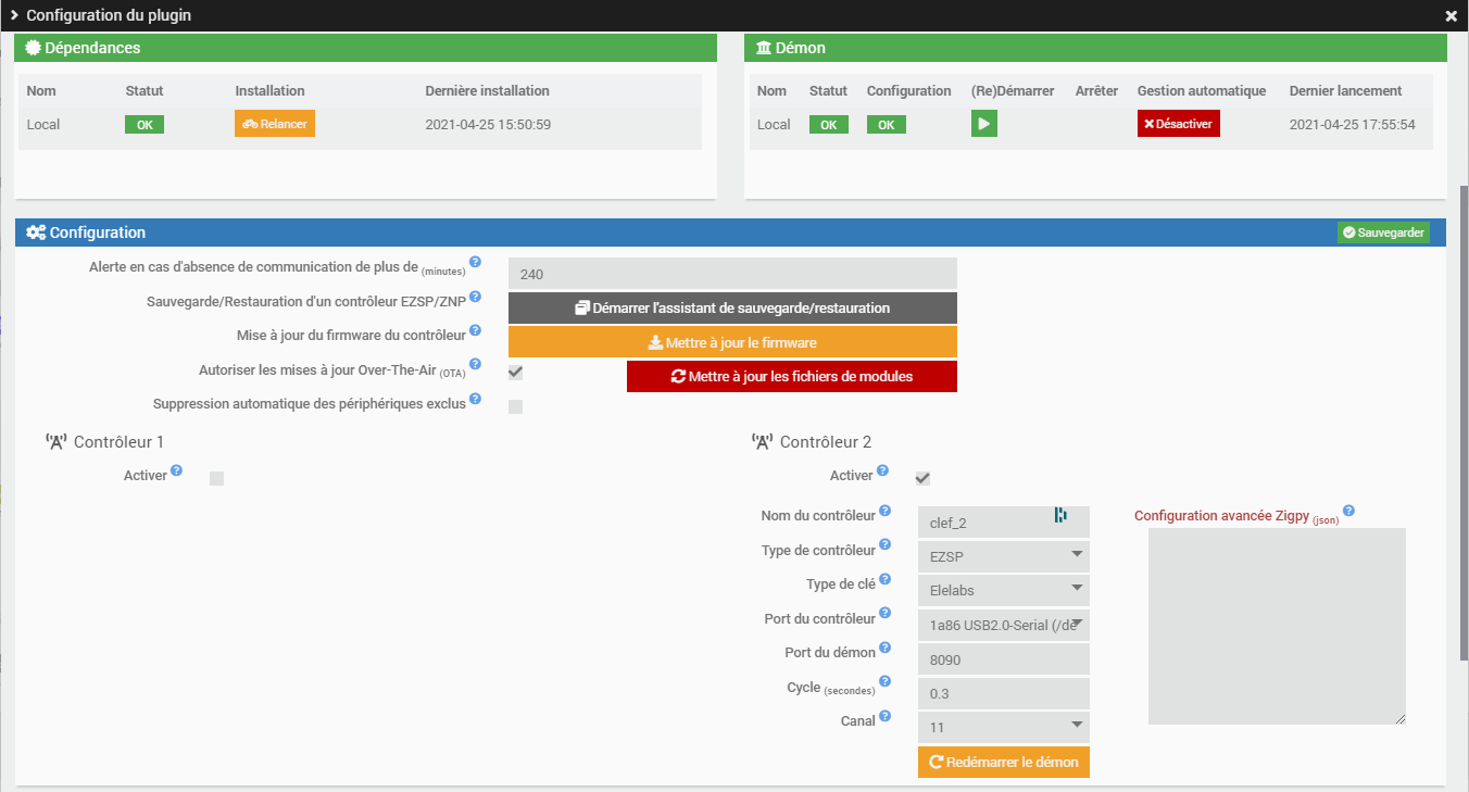

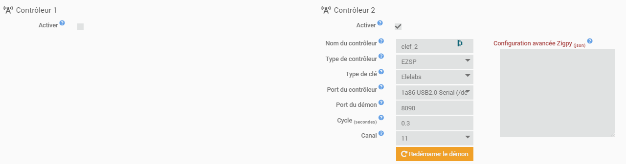

ce que je remarque c’est que je ne peux pas plus faire inclusion, rien ne remonte.
log zigbeed, je ne sais pas si cela peut servir

après avoir relance une nouvelle fois les dépendances, il y a du mieux, j’arrive a refaire les inclusions.
rajout suite nouvelle installation : l’ensemble des capteurs/actionneurs semblent remonter désormais.
cela devient bon
bon finalement, j’ai toujours un comportement étrange
avec uniquement la clef elelabs sur un port usb et plugin fonctionnel avec certains appareils, alors que tout était pour moi ok. j’ai de nouveau des capteurs qui ne remontent plus d’information.
effacement de l’appairage de le clefs et maintenant impossible de refaire l’appairage.
le pire c’est que lorsque laisse ma clef elelabs de branchée et que je rajoute juste ma clef combe2 mais sans la configurer dans le plugin, j’ai l’impression que cela semble mieux fonctionner, j’arrive a faire l’appairage de mon capteur efface.
je précise que sur ma freebox, j’utilise bien que la clef elelabs.
ajout 20:00 : cela fait 2 heure que je tourne comme cela et pour le moment tout est ok.
demain je déconnecterais la clef combe qui n’est pas configure dans zigbee et je verrais bien
voici la config de ma clef
bon et bien c’est pas vraiment concluant ce déplacement de support
après avoir débranché la clef combe2 non configure est bien les actions ne fonctionne plus
j’ai du mal a comprendre
hier soir semblait bien fonctionner et maintenant les infos remontent en grande partie mais par exemple sur un meme équipement les actions ne fonctionne pas
equipement : 7c:b0:3e:aa:0a:00:a1:98

@Loic, une idée
peut etre un probleme API ou autre lie a mon changement de support ?
en fait j’ai aucune action qui fonctionne, que des retours d’info.

bonjour @Loic
avez vous une idée du pourquoi j’ai ce type d’erreur
pour reprendre mon problème ( les log sont plus haut )
j’étais sur jeedom sur freebox qui fonctionnait normalement avec ma clef elelabs
j’ai réinstallé jeedom sur un raspberry 4 et récupéré ma sauvegarde jeedomdelta
tout est fonctionnel sauf certaine action qui me remontent des erreurs et il est
impossible de faire l’appairage de nouveau équipement.
j’ai donc voulu utilise ma clef combe2 qui était dans un tiroir
j’ai juste inséré ma clef combe2 que je n’utilise plus depuis 6 mois et la le miracle arrive
j’ai toujours de configuré uniquement ma clef elelabs au niveau des deamons et pourtant avec la clef combe2 juste connecté a un port usb de mon raspberry, toute mes actions fonctionnent sans rien faire d’autre
pour tester j’enlève la clef et hop ce qui marchait sans marche toujours et ce qui ne marchait pas sans ne marche toujours pas
j’insère de nouveau la clef combe2 sans rien configuré et hop cela refonctionne
merci pour ton aide
