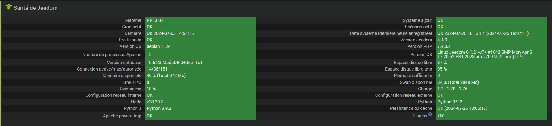

Voici la page Santé
Ne comprenant pas ce que je lis en ouvrant le fichier concerné, je vous remercie de votre aide :blush:
