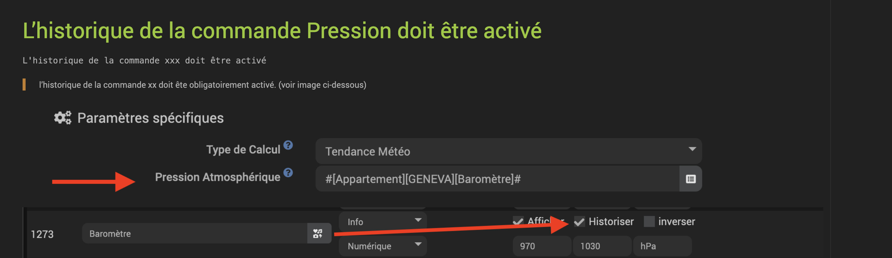

depuis la dernière mas, j’ai un message d’erreur m’indiquant de devoir historiser la pression pour
tendance_météo et pour point_rosee_givre.
j’ai activié l’historisiation du parametre pression_atmospherique mais ça ne règle pas le pb.
pouvez vous m’aider à résoudre cette erreur ?

on est d’accord que ce paramètres est bien fait
https://jealg.github.io/documentation/plugin-rosee/fr_FR/troubleshotting
Après il faut attendre 4 heures pour avoir tous les données
Que dises les logs du plugin ?
Ce n’est pas la commande info du plugin mais celle que tu as donnée pour configurer l’équipement.
Merci beaucoup pour votre conseil, la config de l’équipement donnant la pression a résolu mon pb.
