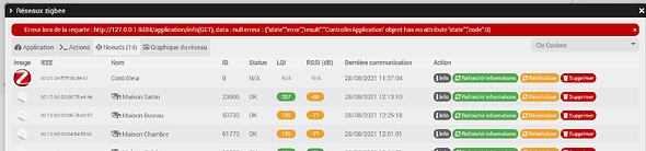

Bonjour, je viens de faire la dernière mise a jour du plugin reçu.
Après vérification, j’ai ce message d’erreur du contrôleur quand je vais voir le réseau Zigbee.
Citation
Le statut du contrôleur reste a N/A et l’ID a 0.
Tous les appareils zigbee fonctionnent bien quand même.
J’ai même fait des relances du démon mais toujours ce message.
As tu fait la mise à jour des dépendances comme indiqué dans le changelog ?
Ok, merci !! je n’avais pas fait la mise a jour des dépendances et surtout je n’avais pas regardé le changelog.
Je n’ai plus ce message mais j’ai toujours les memes infos du controleur, ID =0, Statut : N/A
C’est normal sur les contrôleurs.
OK merci, je n’avais pas fait attention avant cela pour le contrôleur, C’est tout bon.
