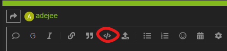

il existe cette option
qui permet de formater le code, car c’est un peu incompréhensible (<)devant body.

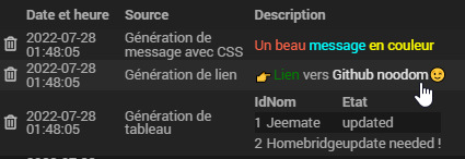

Quelques exemples de messages améliorés :
Bloc-code scénario correspondant :

Petite optimisation en passant par une fonction :

Bien vu, je n’avait même pas pensé a l’encodage du html ![]()
seul bémol, sa passe pas dans la div de la notif :
