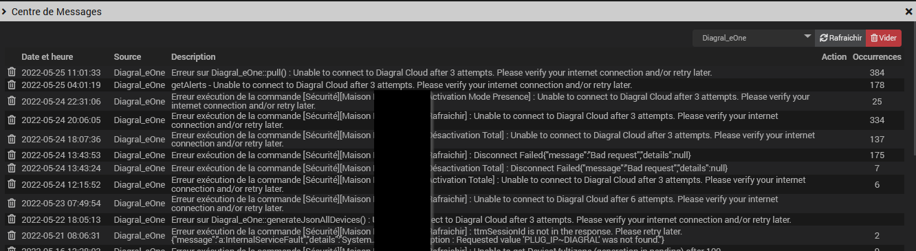

A ce jour, et depuis quelques jours (je dirais le 16 mai), le plugin fonctionne de manière très aléatoires… mais plutôt dans le très mauvais sens malheureusement et parfois il fonctionne…
log :
[2022-05-23 20:01:29][ERROR] : Erreur sur Diagral_eOne::pull() : Unable to connect to Diagral Cloud after 3 attempts. Please verify your internet connection and/or retry later.
[2022-05-23 20:11:14][ERROR] : Erreur sur Diagral_eOne::pull() : Unable to connect to Diagral Cloud after 3 attempts. Please verify your internet connection and/or retry later.
la encore je pense plus a un soucis encore chez eux, qu’un blocage proprement dit…, et d’un autre coté leur application semble fonctionner malgré une lenteur sans commune mesure…
