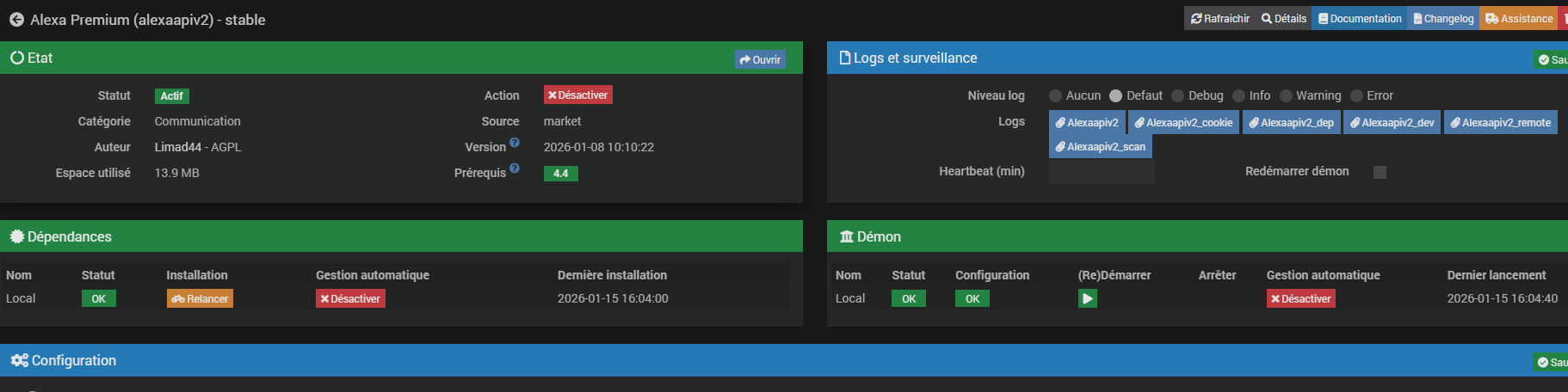

J’ai mis à jour le plugin ce matin avec la dernière version stable, et depuis, j’ai un message d’erreur qui s’affiche toutes les heures, que je retrouve dans le log « alexaapiv2_scan »

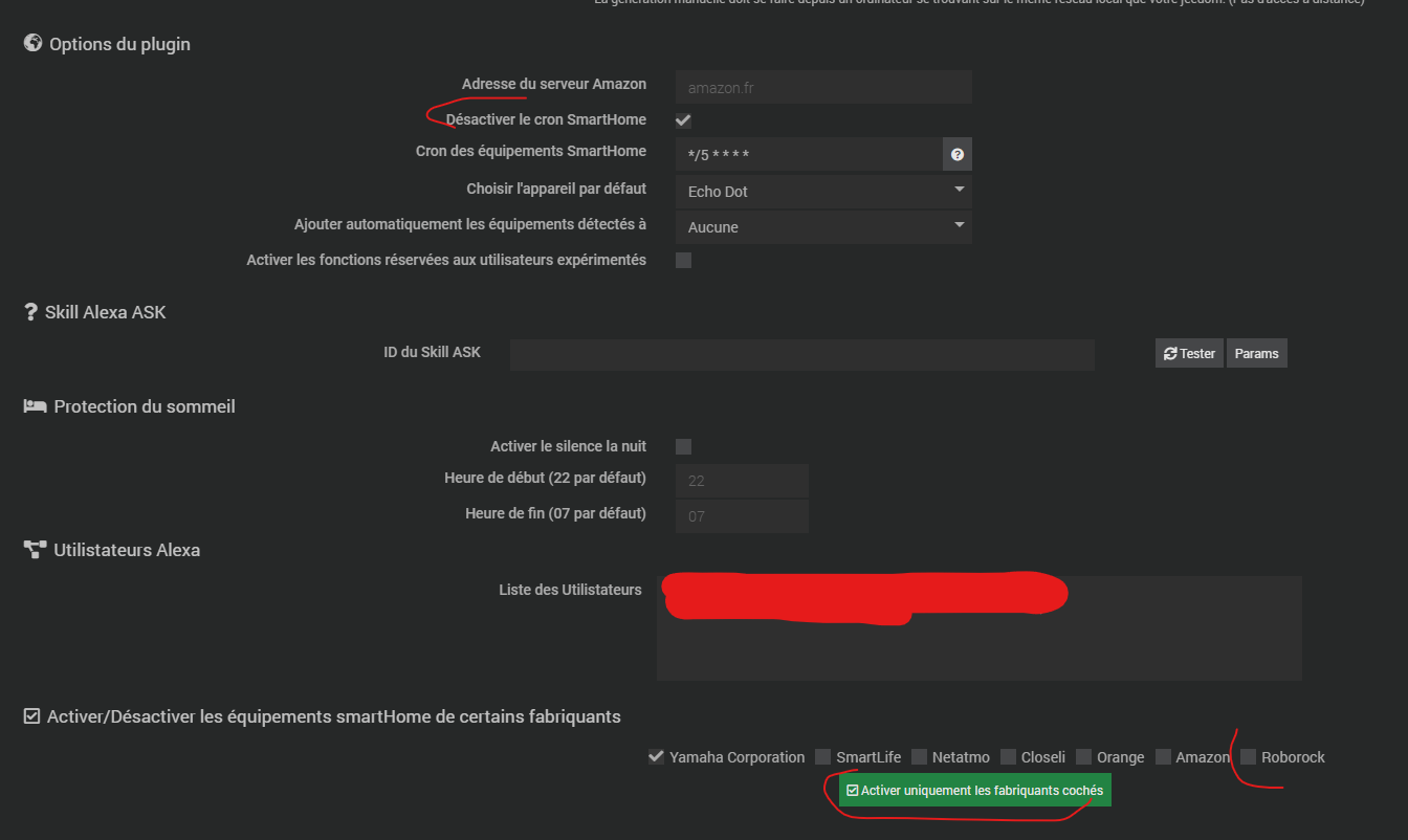

J’ai essayé d’exclure le fabriquant Roborock du plugin, ainsi que de désactiver certaines options liées au smartHomes (sans trop savoir à quoi cela sert :slight_smile: )
Dans le doute, j’ai réinstallé les dépendances et relancé le démon
Mais j’ai toujours ces messages d’erreur toutes les heures.
Existe-t-il un moyen pour forcer le plugin à ignorer mon aspirateur Roborock ?
(pour l’instant, j’utilise ce plugin uniquement pour faire parler mes enceintes Alexa)

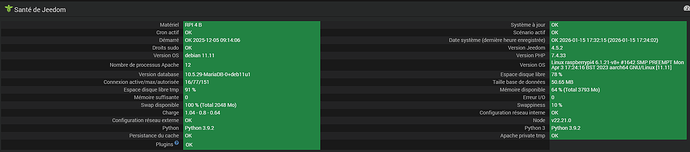

Ma page santé au cas où
