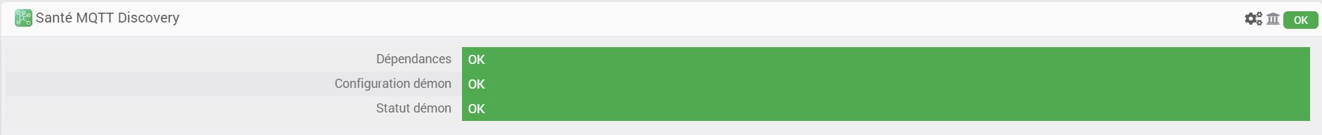

Santé des deux plugins

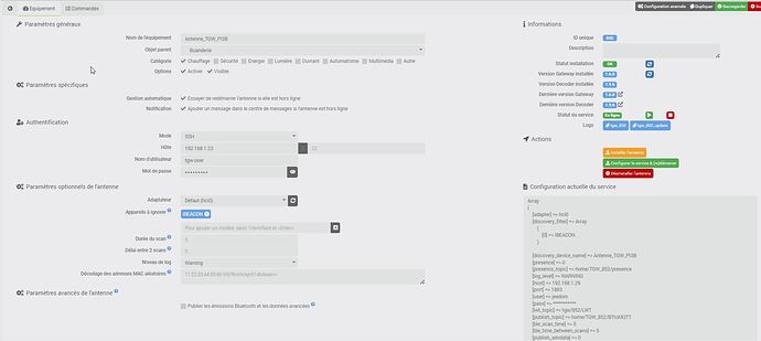

Screen de la conf de l’antenne

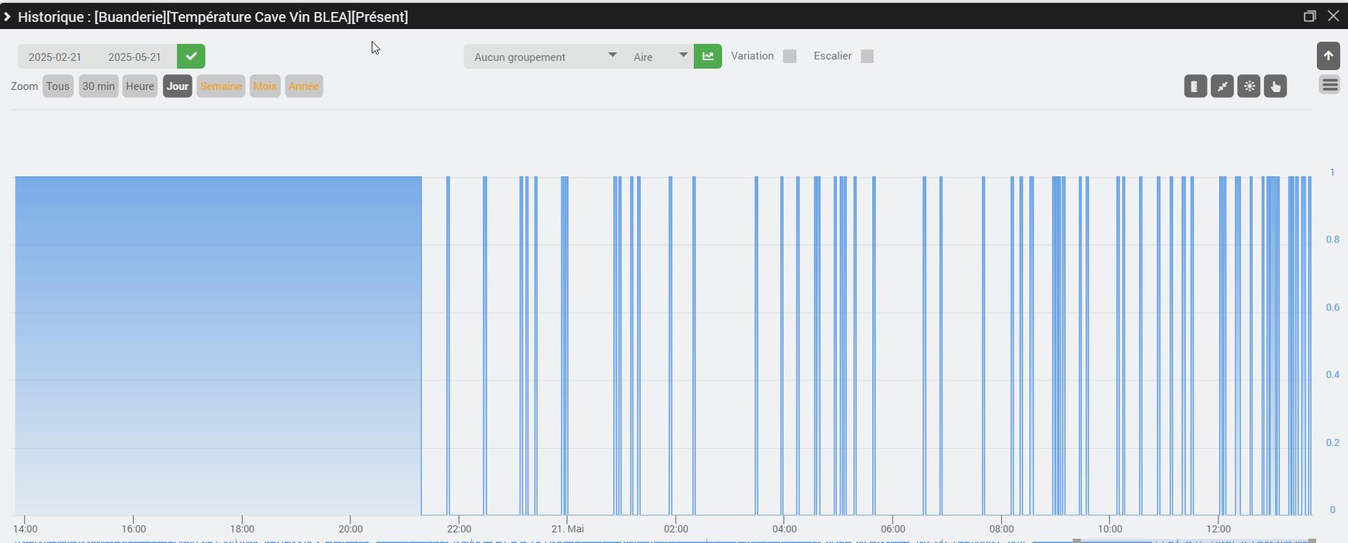

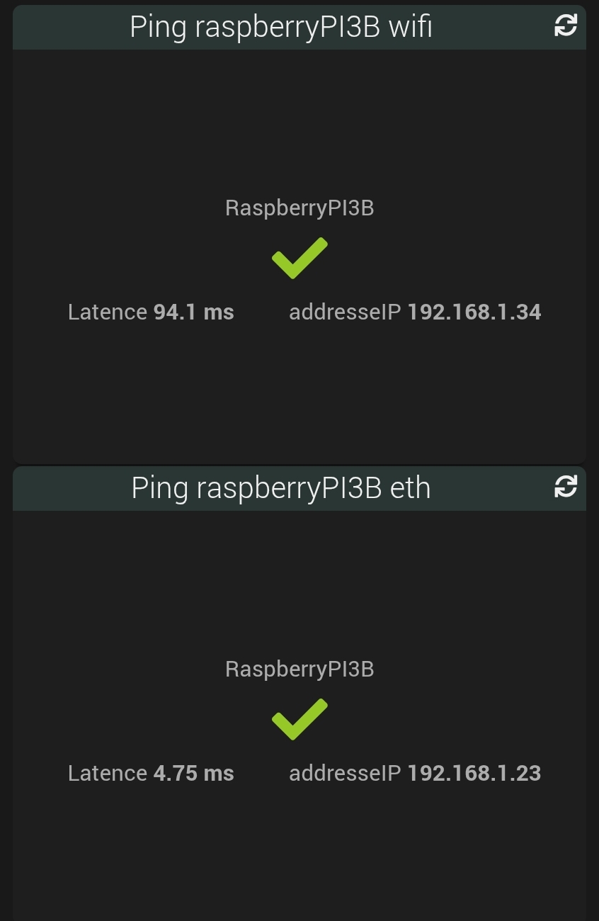

Mon souci est que j’ai des erreurs dans le log de l’antenne.

Les capteurs remontent bien la température mais de façon aléatoire et je vois qu’ils ne sont pas considérés comme présents tout le temps. ALors que le PI3B est à quelques mètres (sans mur) des capteurs.
Auriez vous des idées?
Merci d’avance
ca c’est un signe qu’il y a des problèmes de connexion réseau
Bonsoir @Mips
Le pi3b est connecté a ma box via un cpl sur le reseau electrique.
Je vais lancer un ping permanent pour voir si j’ai des pertes de ping.
Sur une con.exion wifi entre le pi3b et ma box, la latence est beaucoup plus importante que via le cpl, du coup ca risque d’etre pire si je passe en wifi.
