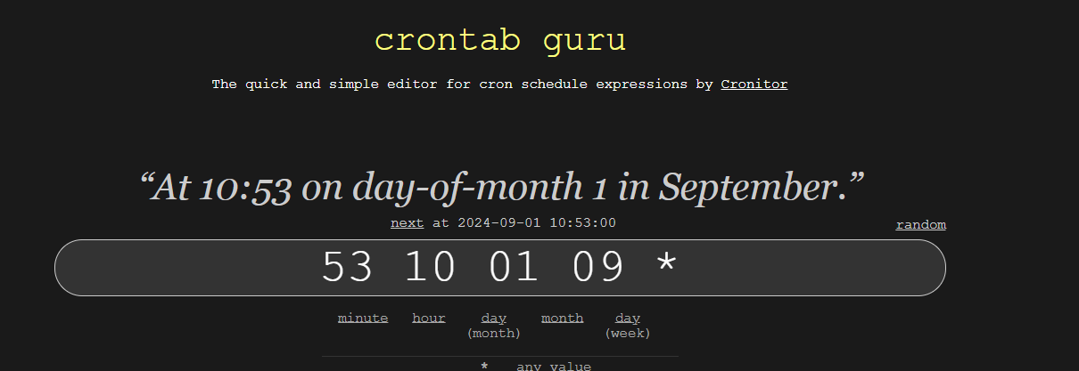

Je suis en train de regarder les logs de ma jeedom, et je tombe sur ceci :
Apparemment c’est une erreur qui pop dans mon log scenarios.
Je n’ai pas ce scénario défini dans ma liste de scenarios à moi …
Cependant, je le vois dans le moteur de taches de jeedom :
Quelqu’un a une idée de ce qu’est ce truc ? D’où il vient ?
Par avance, merci
le doIn, je crois que c’est une entrée qui correspondant à un A ou un DANS dans un scenario, il faut donc que tu trouves le scenario dans lequel tu as un A ou un DANS
Norbert
J’en ai plusieurs, mais ce qui est bizarre c’est le timing :
Dans les scenarios que j’ai qui y a rien qui devrait être fait le premier septembre à 10:53
J’ai compris en regardant ce que j’ai changé à cette date là.
J’ai supprimé un scenario qui avait un DANS.
Faut croire qu’au niveau du moteur de tâches il avait gardé le truc en mémoire
