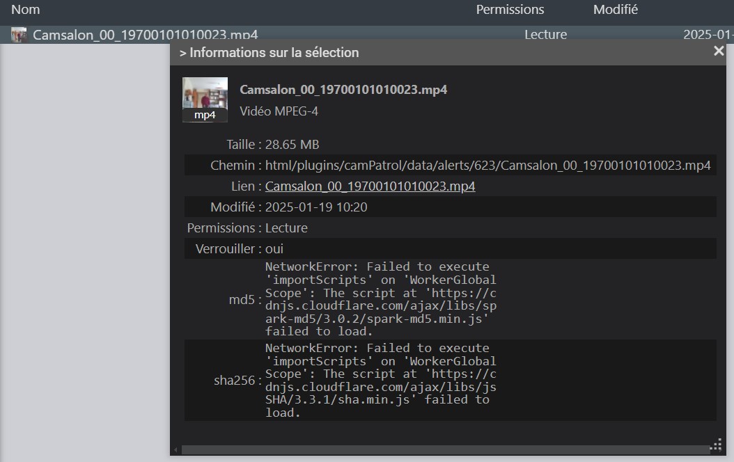

j’utilise le plugin Campatrol en détection de mouvement avec une caméra IP Reolink-RLC-820A (alimentée en POE).
Les détections fonctionnent bien et je récupère comme prévu les fichiers vidéos mp4 dans le répertoire /var/www/html/plugins/camPatrol/data/alerts/623/
Ce qui est bizarre c’est quand je consulte les infos du fichier mp4 je découvre des messages d’erreur NetworkError:

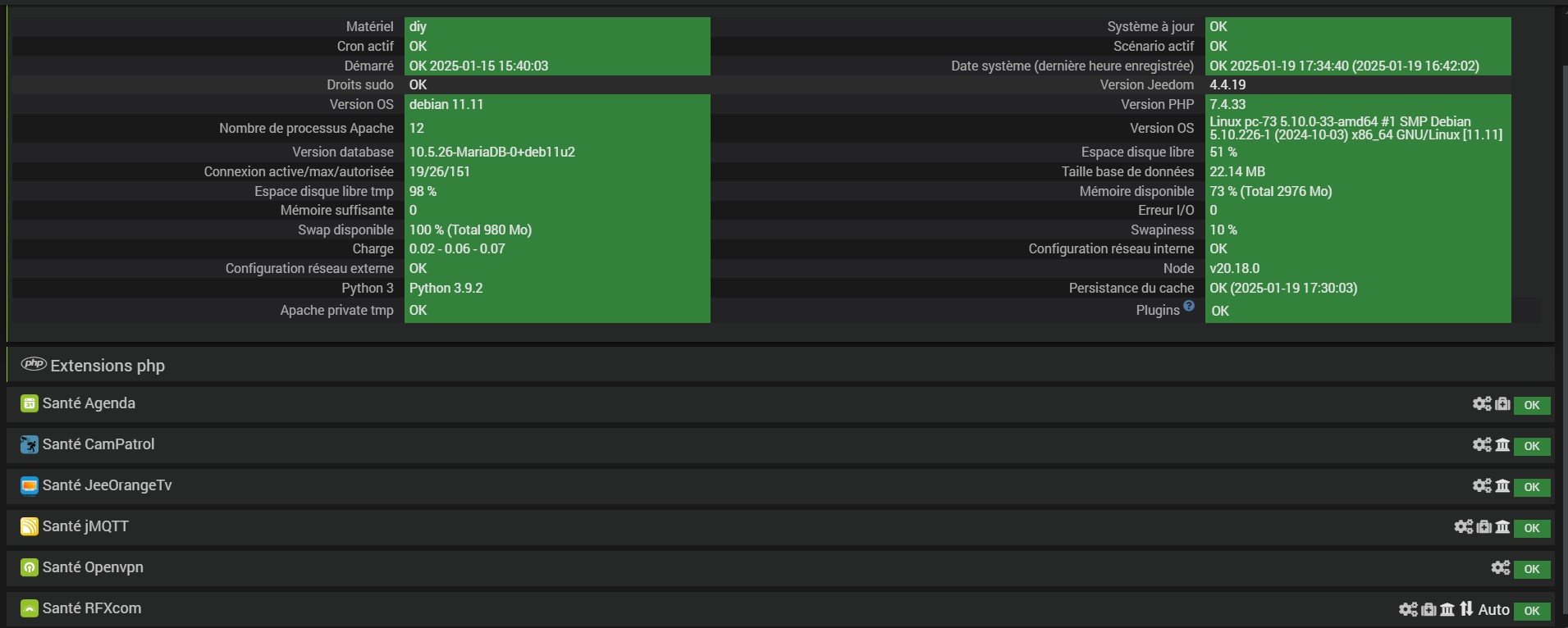

Config à jour, page santé OK:

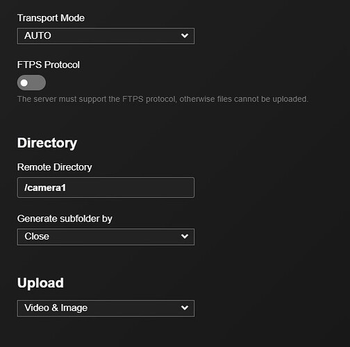

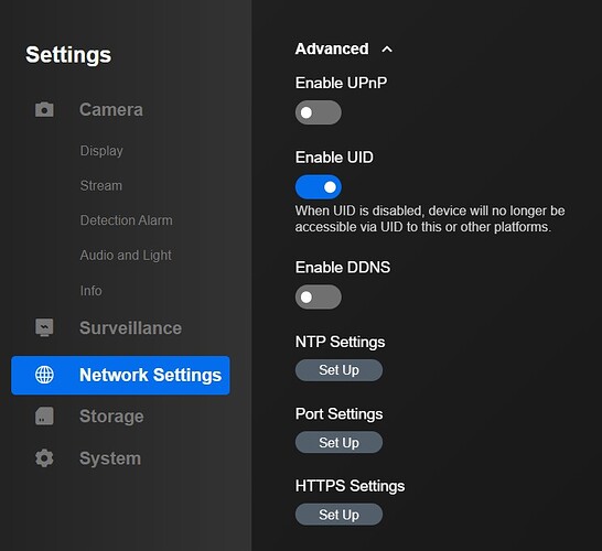

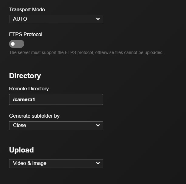

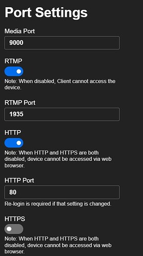

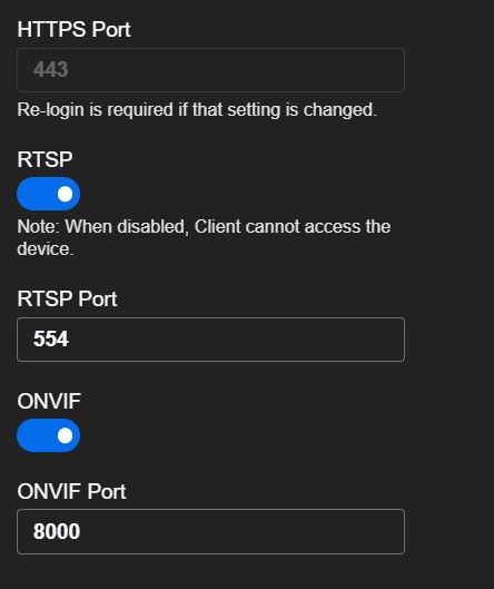

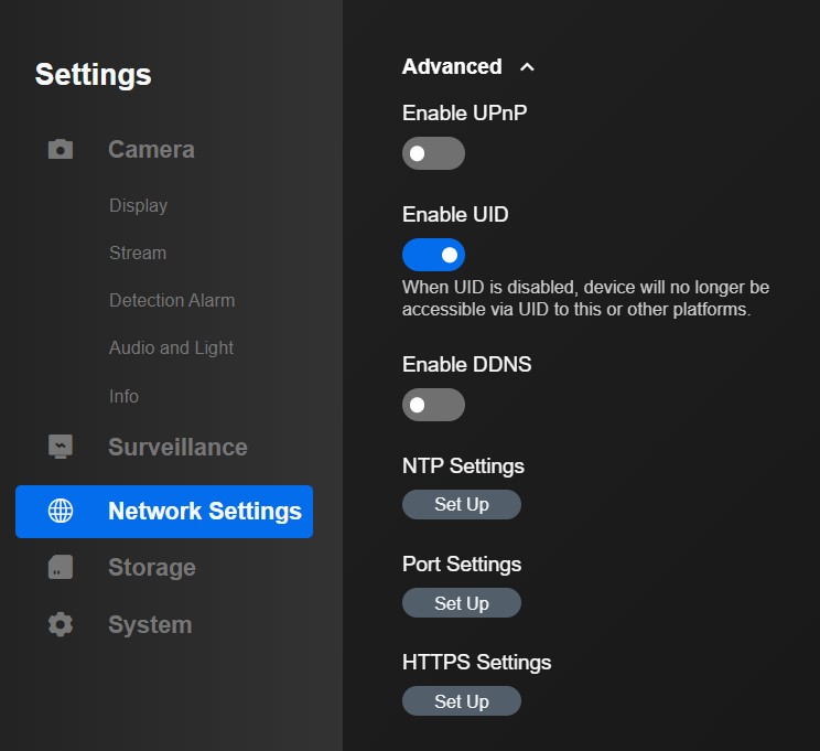

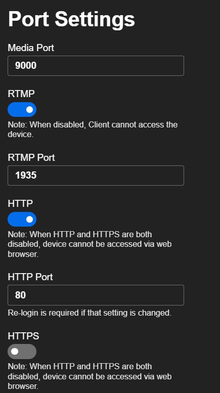

Pour info, configuration côté caméra:
Bizarre, je ne fais pas le lien entre ta camera ou campatrol et cloudflare.
tu sembles vouloir visionner la vidéo depuis un file explorer, c’est celui de jeedom ?

Non je ne cherche pas à visionner depuis le file explorer de Jeedom, c’est juste que j’ai découvert les messages d’erreur en cliquant « info » sur le mp4. Je télécharge sans pb les vidéos sur mon PC, j’ai même un scénario qui me les transmet par email.
Après investigation, le plugin Campatrol n’y est pour rien. C’est juste que la cam Reolink envoie systématiquement le fichier sur le cloud (d’où l’erreur concernant Cloudflare). D’après leur doc, ils utilisent les services d’Amazon. Peut-être qu’à une époque ils utilisaient Cloudflare et c’est resté qq part dans leur code.
Il ne me reste qu’à trouver comment désactiver l’envoi dans le cloud, je ne le souhaite pas et je n’en ai pas besoin. C’est pas gagné vu la clarté de la doc… :sob:

J’ai écrit un peu vite. La vidéo n’est pas envoyée sur le cloud mais j’ai quand même ce message d’erreur qui signifie que la caméra a essayé de s’y connecter sans succès.
Les vidéos restent bien stockées sur la carte SD de la caméra et uniquement à cet endroit (enfin j’espère…).
