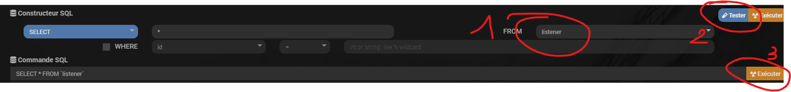

Peut-on avoir le résultat de cette commandes sql : SELECT * FROM listener ainsi q’une copie d’écran de l’onglet Listener

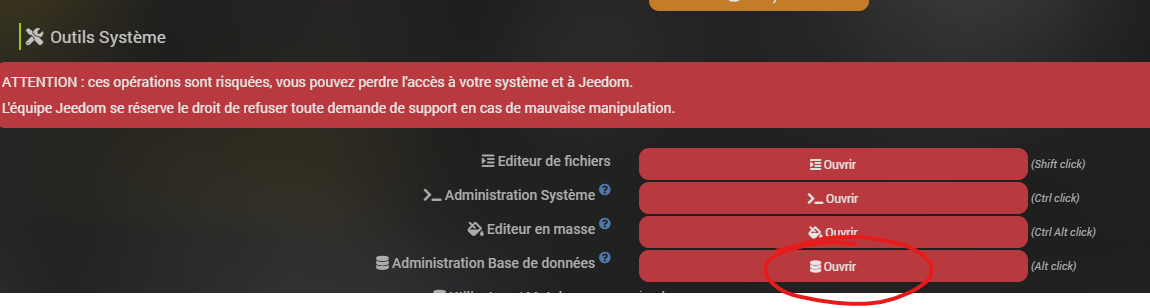

Réglages > système > configuration sous l’onglet OS/DB

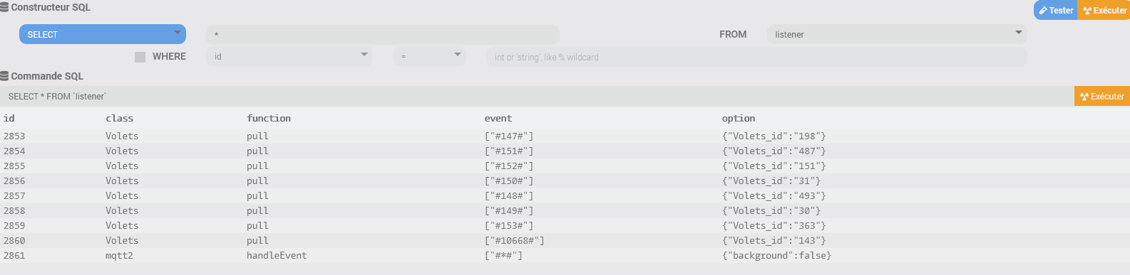

Merci de m’avoir indiqué la procédure à suivre. Je ne soupçonnais même pas l’existence de ces commandes. Bref ! Voici le résultat :
De ce que je crois comprendre :

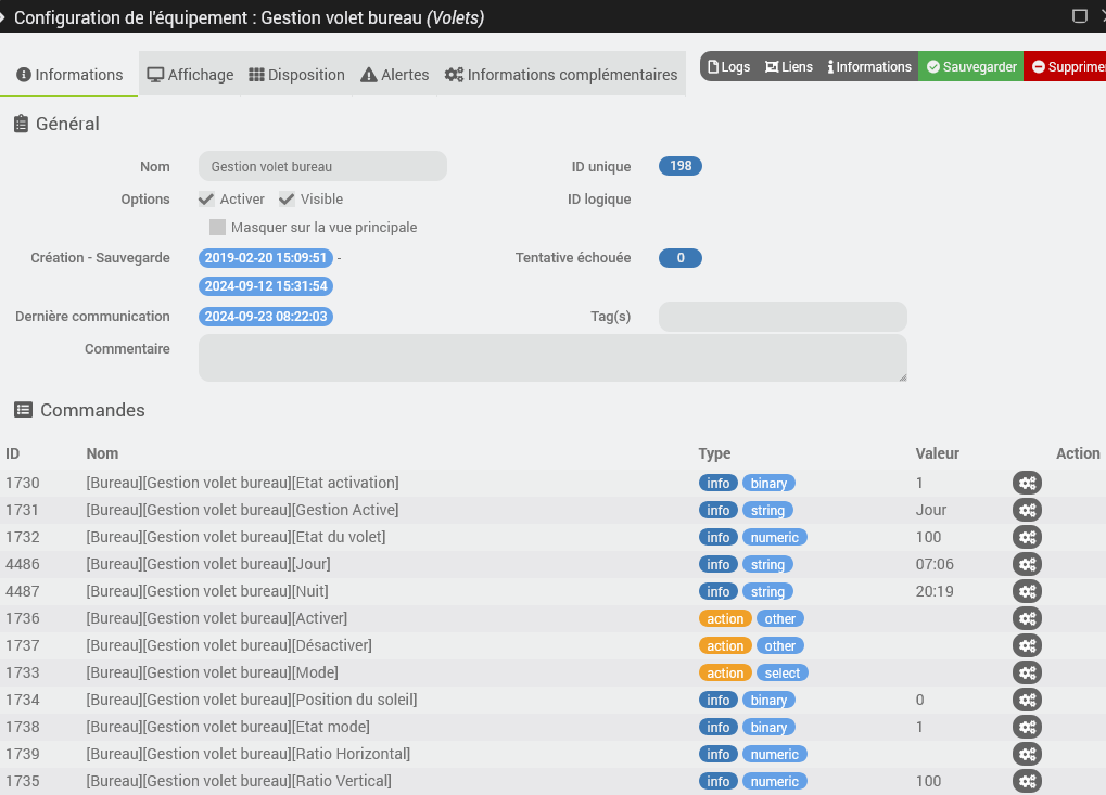

A propos des volets_id:xxx, je peux simplement dire qu’elles proviennent du plugin Gestion de Volets (Volets) :
C’est la 1er ligne le soucis faut la supprimer puis dans le centre de mise à jour au niveau du plugin mqtt2 cliquer sur réinstaller

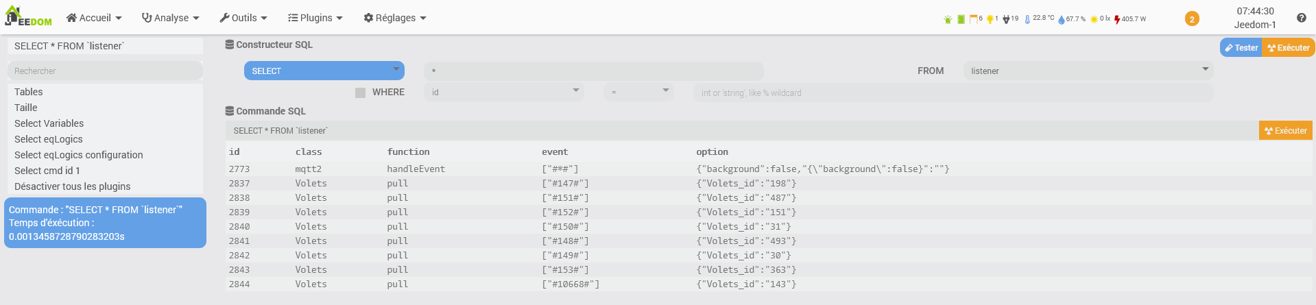

Le problème semble résolu mais pour être plus sûr, voici une capture d’écran après exécution des instructions suivantes :
C’est bon d’après vous ?
En tous cas, merci à tous de votre aide.
Oui la c’est tout bon
