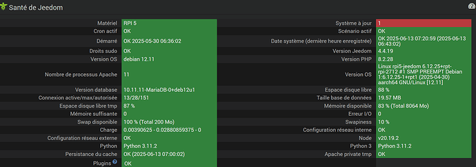

En rouge c’est La mise a jour de ZigbeeLinker en attente. (j’attends toujours avant de la faire car j’ai eu souvent des problèmes après MAJ)
