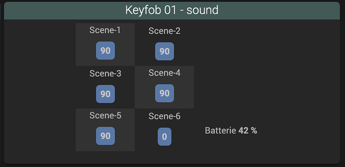

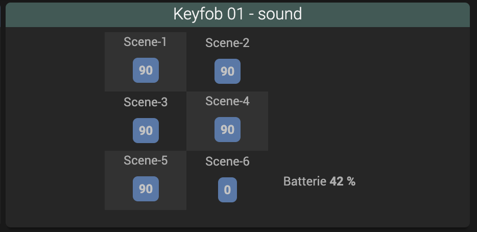

Mon problème est que les Scènes reste bloqués parfois à 0 ou 1 (au lieu de redescendre à 90)

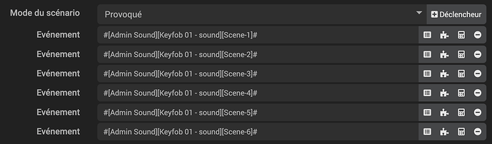

Du coups quand je fait un scenario ou j’inspecte le déclenchement de chacune des scènes :
Si J’ai une scene qui reste bloqué, comme ici la Scene 6 qui reste à 0 :
Si j’appuie sur le bouton 5, en plus de la scene 5 = 0, je re-déclanche aussi la scene 6 = 0
Genre là je descend le volume de ma Sonos. avec le bouton 5
En déclanchant en plus scene 6 = 0
Il remonte aussi sec …

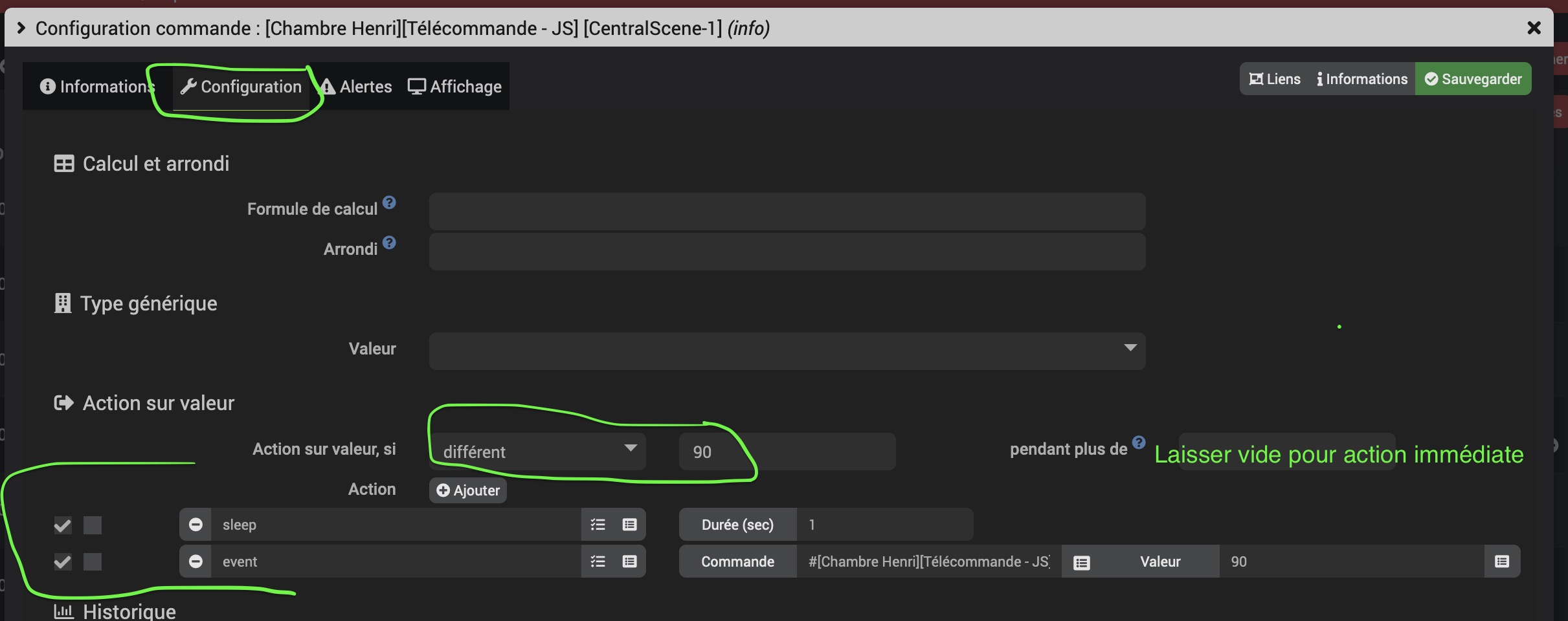

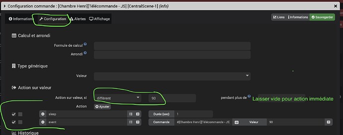

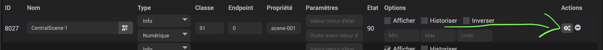

  1. Pour le PB de l’info qui reste à zéro : Sur chaque ID (commande de type info) par exemple [Scene-1] : tu peux aller dans les réglages de l’info
    Puis sur « Action sur la valeur » faire un truc comme ça (qui réinitialise la valeurs apres chaque appuis) :
    Je sais pas si nécessaire dans ton cas, mais déjà utiliser, comme astuce, au début de Zigbee quand des télécommandes avait ce soucis de garder la dernière valeur d’appuis (c’est plus le cas aujourd’hui)

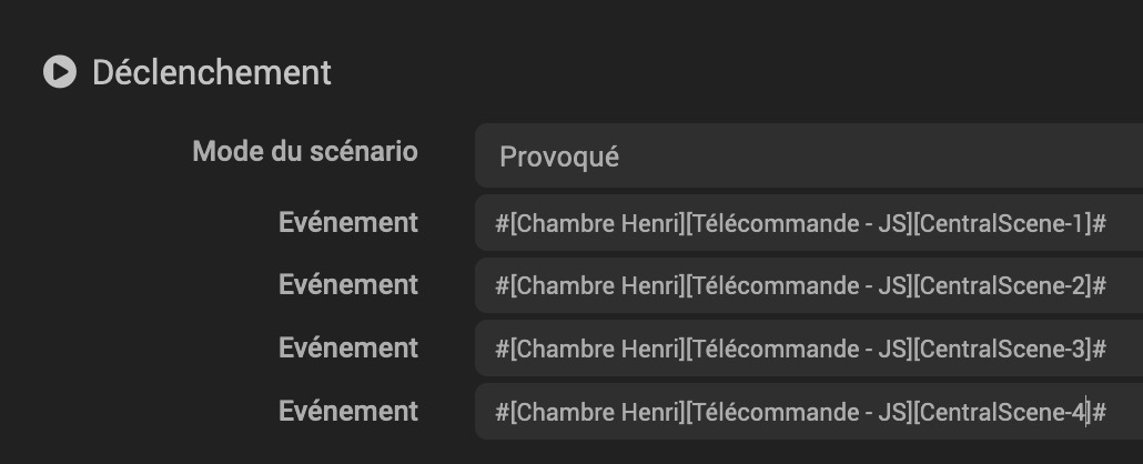

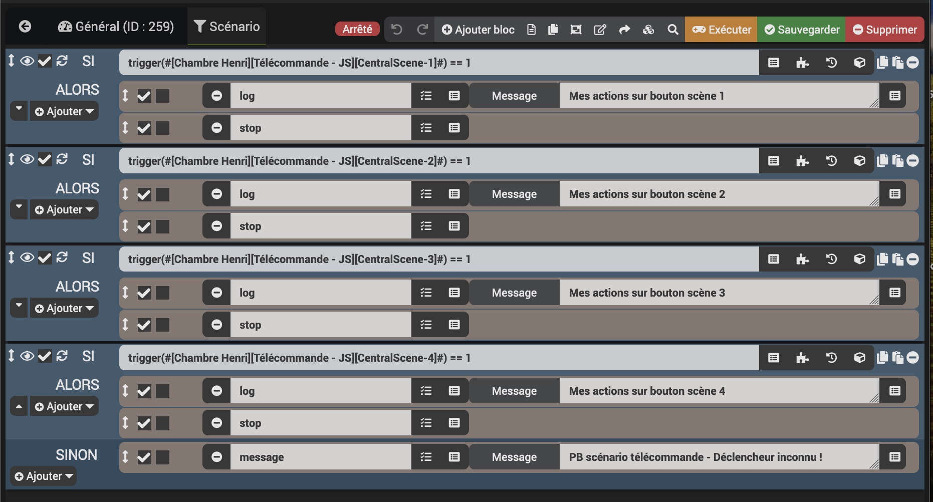

  2. Pour ne pas avoir le PB de scénario, même si une valeur reste bloquée = Bonne pratique :
    Dans tes scénario qui fond X truc en fonction de X bouton, tu auras X bloc qui commence par
    SI : trigger(#[…][…][Scena-1]#) == 1 Alors blabla
    SI : trigger(#[…][…][Scena-2]#) == 1 Alors blabla
    du coup, seul le déclencheur va induire quelque chose
    PS : depuis 4.4 trigger() apparait en déprécié. Il faut utiliser #trigger# donc test exact à tester, car pas encore utilisé surrement un truc comme :
    SI : « #trigger# » == « […][…][Scena-1] » alors blabla
    SI : « #trigger# » == « […][…][Scena-2] » alors blabla

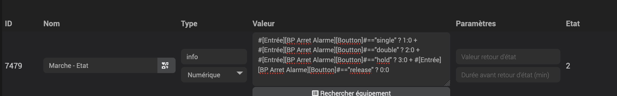

  3. Pour transformer une commande info du style « Appuis court / Appuis long / Appuis double / relaché » en code numérique, on peut passer par un virtuel et des tests « ternaire »
    Additionner des tests ternaires - #22 par Furaxworld
    ou
    Créer une action avec condition - #5 par Mips
    ton virtuel ressemblera à cela :
#[Entrée][BP Arret Alarme][Boutton]#=="single" ? 1:0 + #[Entrée][BP Arret Alarme][Boutton]#=="double" ? 2:0 + #[Entrée][BP Arret Alarme][Boutton]#=="hold" ? 3:0 + #[Entrée][BP Arret Alarme][Boutton]#=="release" ? 0:0

1.) Mettre dans la commande du bouton une actions pour forcer à 90 apres 1 seconde.
=> Ça pour l’instant ça marche assez bien. :+1:
(Meme si ça me parait un peu bricolé … :slight_smile: )
2.) Testé aussi - trigger(#[…][…][Scene-1]#) == 1
=> ça à moins bien marché. l’action ne se déclenchait pas.
J’essaierait un peu plus tard la version « #trigger# » == « […][…][Scene-1] »
3.) Recréer un virtuel. C’est interressant pour retrouver cette aspect […][…][Scene-1] == 40
Mais ca rajoute une couche de complexitée du coups …
Je testerait peut etre quand meme à l’occase.

Deux solutions utilisé les trigger (oui j’en ajoute une :slight_smile: )
  1. Celle que j’ai tenté d’expliqué - Une information par BOUTON) :
    Les déclencheurs seront :
le scénario de la forme :

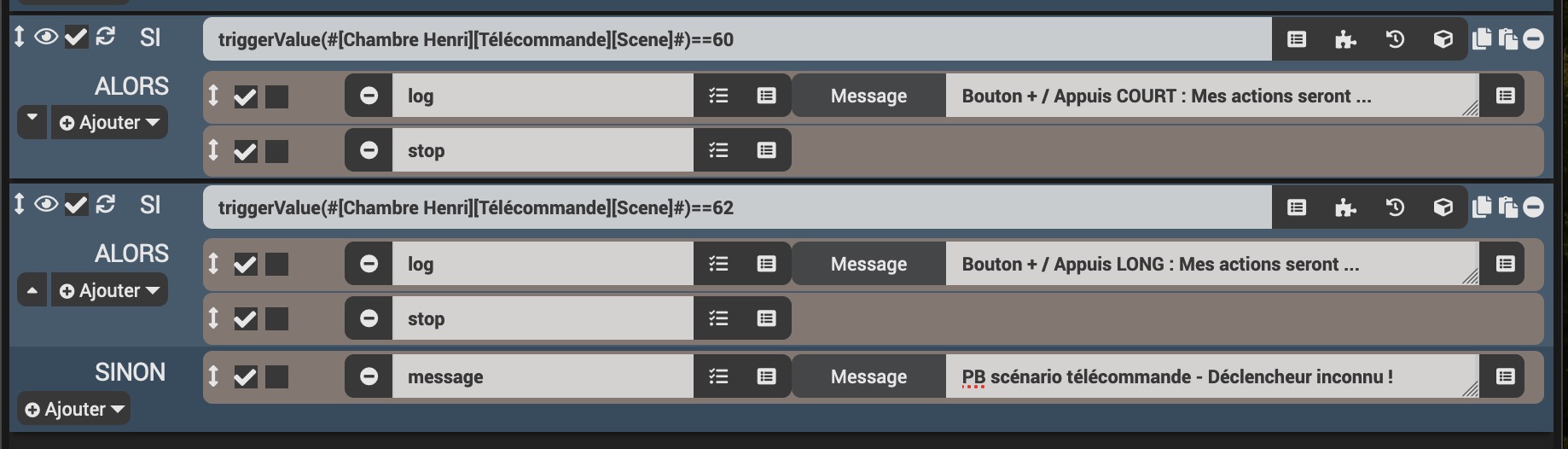

  1. La seconde - Une information par TELECOMMANDE
    Le déclencheur sera :
Espérant que ça soit plus clair… :smiling_face:
Même si cela va changer dans le future et donc potentiellement régler ce problème, ce n’est pas la bonne méthode actuellement, c’est bien pour ca que je disais
car le temps que le scénario s’exécute, la valeur de la commande peut avoir changé
en suivant ce que je dis, ca fonctionne dans tous les cas.
