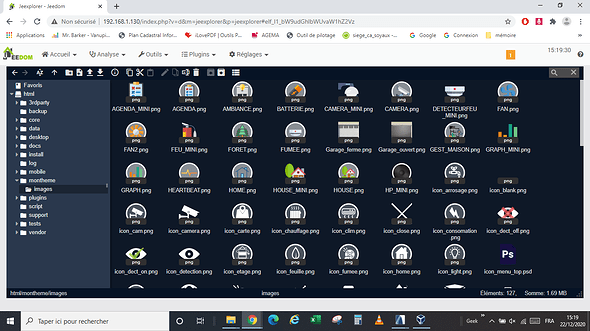

Je me permets de mettre des captures d’écran, j’ai peut être loupé un truc à la source…

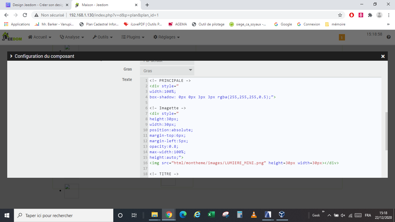

Tu as un problème de navigation relatif .
Le chemin à tes imagettes présuppose que la page html principale a pour racine le dossier html . Donc le chemin relatif ne doit pas contenir html/

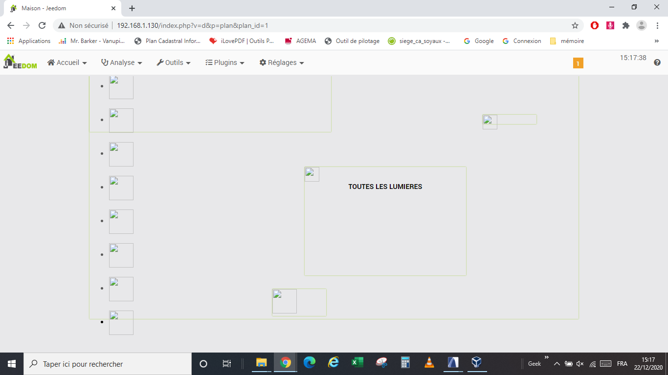

J’ai supprimé mais toujours rien avec « / » devant montheme ou sans rien n’y fais…
N’oublie pas de rafraichir la page voire de vider le cache de ton navigateur
toujours rien même en allant sur la tablette…

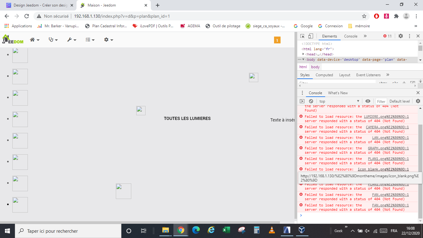

J’ai bien vérifié mes chemins, en revanche avec l’inspecteur voici les messages d’erreur :
merci, mais comment expliquer que le theme en CSS est lu et non les images? Car si je mets l’image directemetn das montheme ça ne fonctionne pas non plus…
Il y a des caractères qui trainent: %E2%80%9D, cela correspond à ”

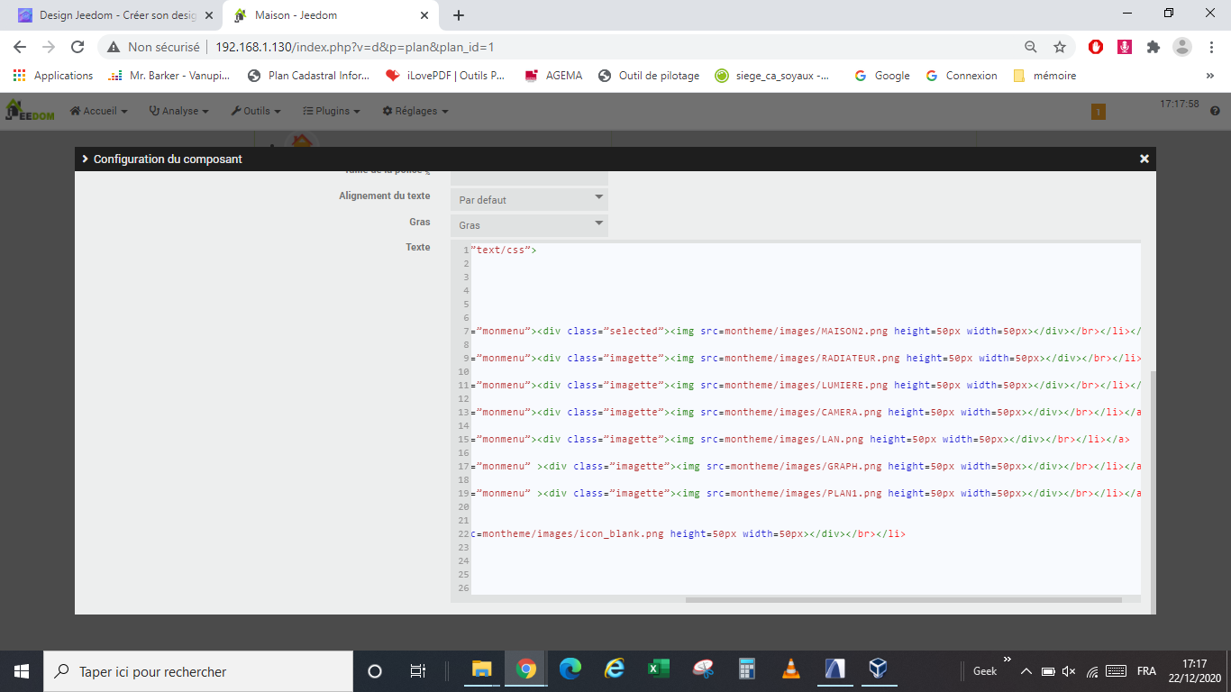

j’ai doc supprimé les guillemets après « src= » et ça marche!
Merci pour le décriptage de %E2%80%9D :wink:
C’est préférable de mettre des guillemets (ou apostrophe) mais les vôtres ne sont pas correctes.
Il faut bien taper " et pas ”
Sur votre capture on voit qu’ils sont tous incorrectes, retapez les manuellement: vous avez certainement fait un copier/coller depuis un éditeur de texte qui a cru bon de reformater :wink:
Exactement c’est un copier coller et ça venait bien de la :wink:
