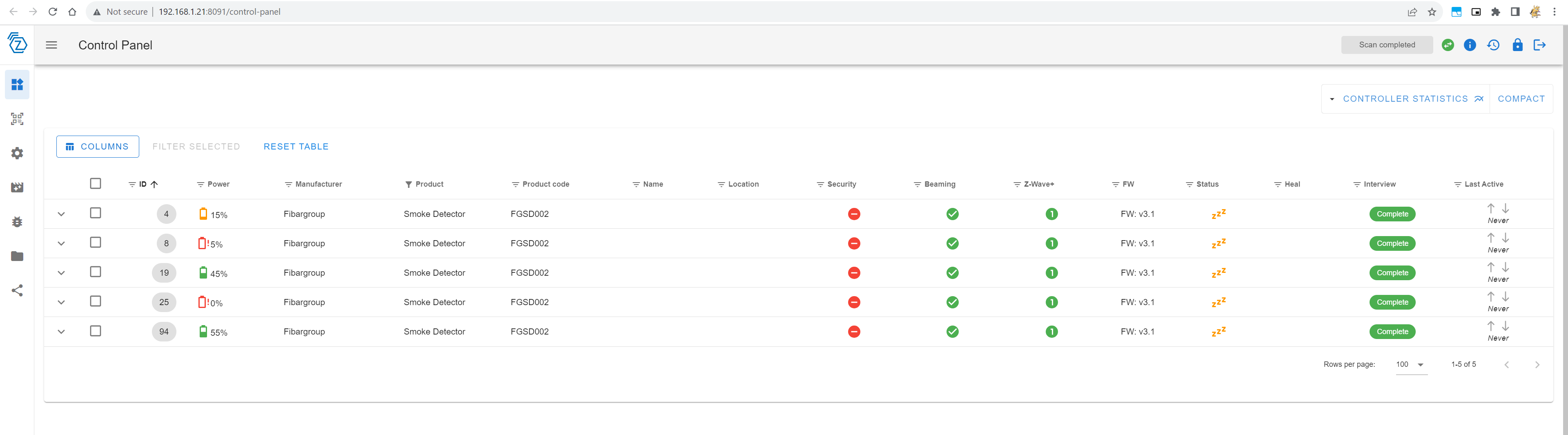

C’est compliqué d’en dire plus … il me manque énormément de modules en fait, pile ou batterie, je ne sais pas s’ils sont opérationnels, il ne les voit pas !
A première vue je dirais qu’il doit revoir chaque noeud avant de le faire apparaitre à nouveau. Même sur secteur. C’est assez étrange, je n’ai pas vu l’info dans le changelog.
Je finis ici: il faut vraiment que chaque noeud se reveille et communique pour cette mise à jour, zwave js met un temps fou à repeupler tous les noeuds sinon.
Ca change des mise à jour des versions précédentes.
Donc si vous etes dans mon cas, il faut bien patienter avant de paniquer! :blush:

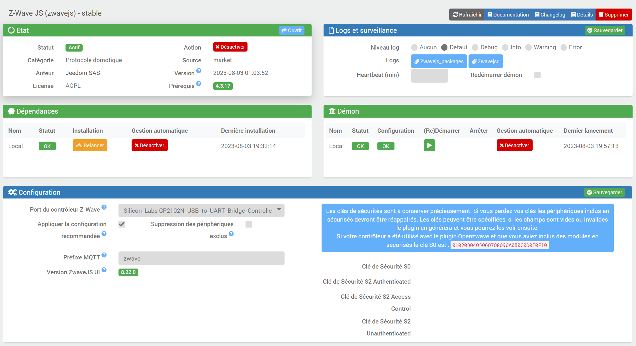

Me concernant, je viens de faire la mise à jour sur une petite install (9 noeuds dont 2 sur piles). La clé zwave est une Aeotec GEN5+. A priori, tout s’est bien passé, notamment les modules sur secteurs qui ont été immédiatement opérationnels. Les nouvelles fonctionnalités (vitesse, route réseau, rssi) apparaissent bien. Je vais attendre un peu pour ma box principale (clé Aeotec GEN5+ également) sur laquelle il y a plus de 80 modules.

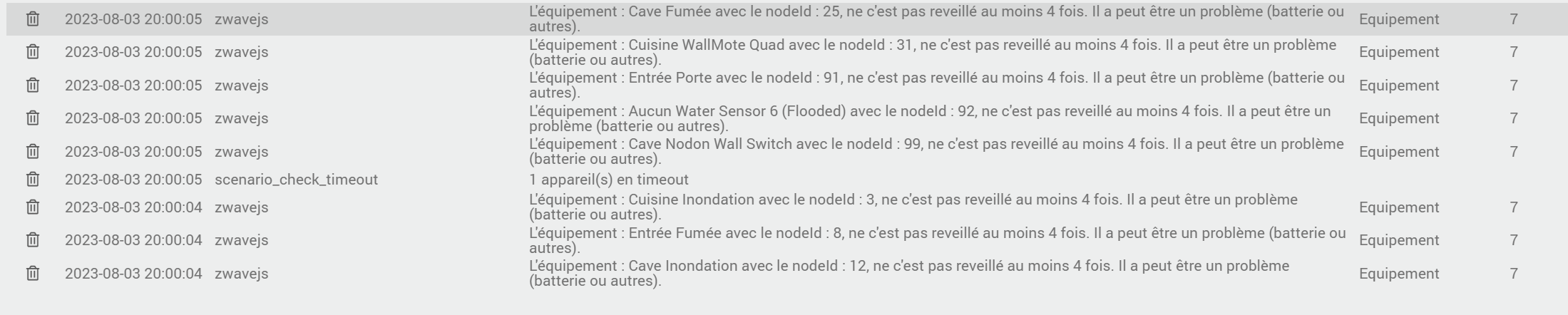

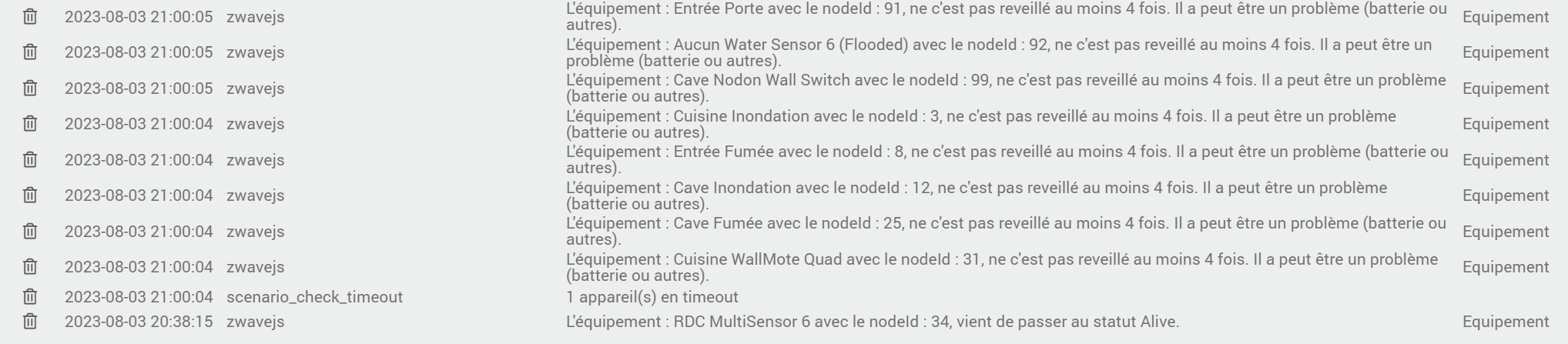

Cette mise à jour est quand meme très pénible:
Je n’ai rien compris à l’apparition de ces notifications ! déjà l’orthographe …
Mais surtout conceptuellement ! C’est une fonctionnalité de jeedom core de s’occuper de ça.
Qu’est ce que ce plugin fait à polluer mes warnings avec des infos que j’ai déjà et en le faisant en plus incorrectement sur des modules sur pile qui ne communiquent pas ou qui sont désactivés. C’est vraiment super bizarre !

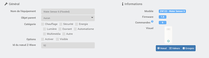

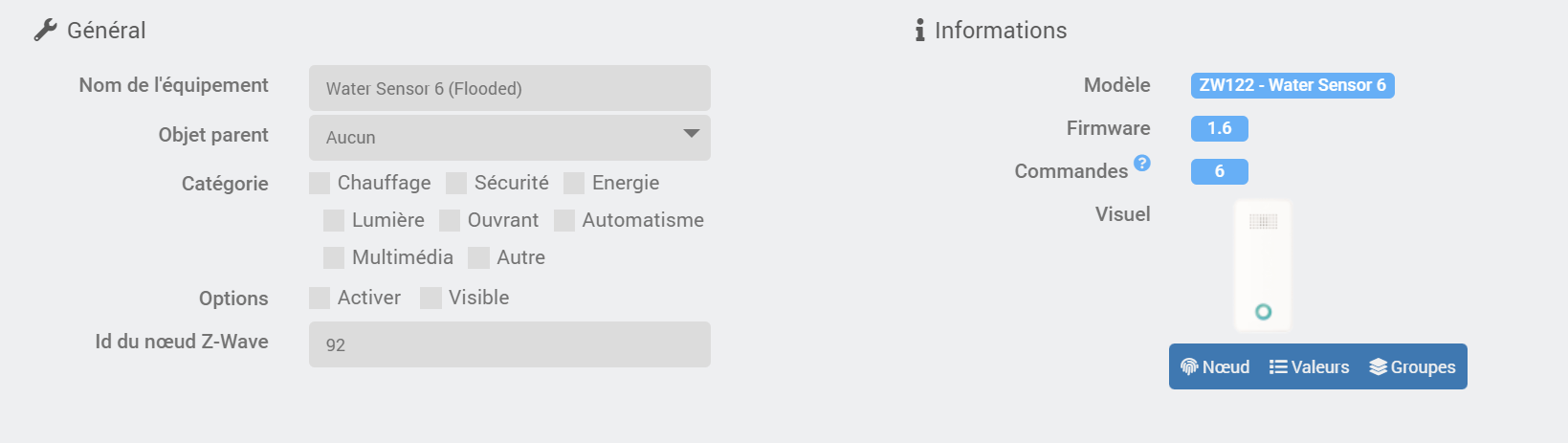

Par exemple le noeud 92 est un équipement desactivé pour le moment:
Faut que je trouve comment débrayer ça, ça me masque les vrais soucis! :frowning:
Dernière version jeedom et zwavejs.

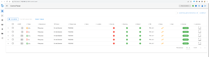

Pour ma part, sur une config parfaitement fonctionnelle, mise à jour hier et depuis tous les modules sont remontés mais certains ne sont plus fonctionnels quant à d’autres n’ont plus leur image.
J’ai tenté le soin des noeuds défaillants, leur synchro, … rien à faire.
Beaucoup de modules sont endormis même sur secteur.
J’ai redémarrer manjeedom sans que rien ne change.
Des prise Fibaro fonctionnent d’autres non.
Pareil pour des micromodules FGS212 dont certain n’ont même pas les informations constructeur qui remontent.
Bref la panade.
Je répète la mise à jour a eu lieu hier. On peut donc supposer que les réveils ont tous eu lieu.

Ceci étant, j’ai résolu le problème.
En étant très patient et en passant sur chacun des nœuds en défaut via zwavejsui, j’ai un effectué un soin de chacun de ces nœuds en prenant le temps d’attendre la réponse puis refresh et reinterview. Chacun de ces noeuds est correctement remonté.
La même manip via l’interface du plugin n’avait rien donné.
Donc beaucoup de patience et de ténacité.
