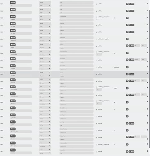

Je vais essayer d’etre le plus complet possible pour t’éviter de perdre du temp…

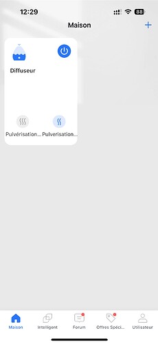

Voici déjà pour le point 1 :
Etat des commandes info (le getkey a été réalisé après cette capture)
Allumage du diffuseur : Pas de mise à jour de l’info état (après stateget) par défaut au démarrage le niveau de pulvérisation était à 3

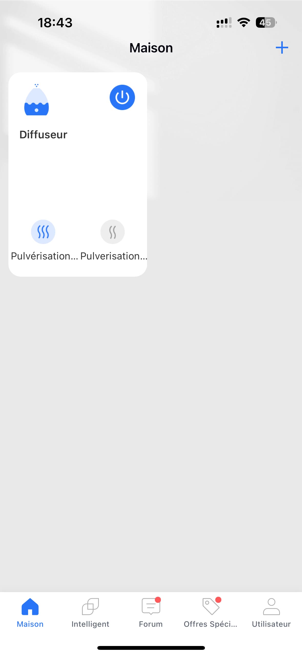

Changement du mode de pulvérisation (passage à 2) : Pas de changement (ni état) ni modecol ou mode :

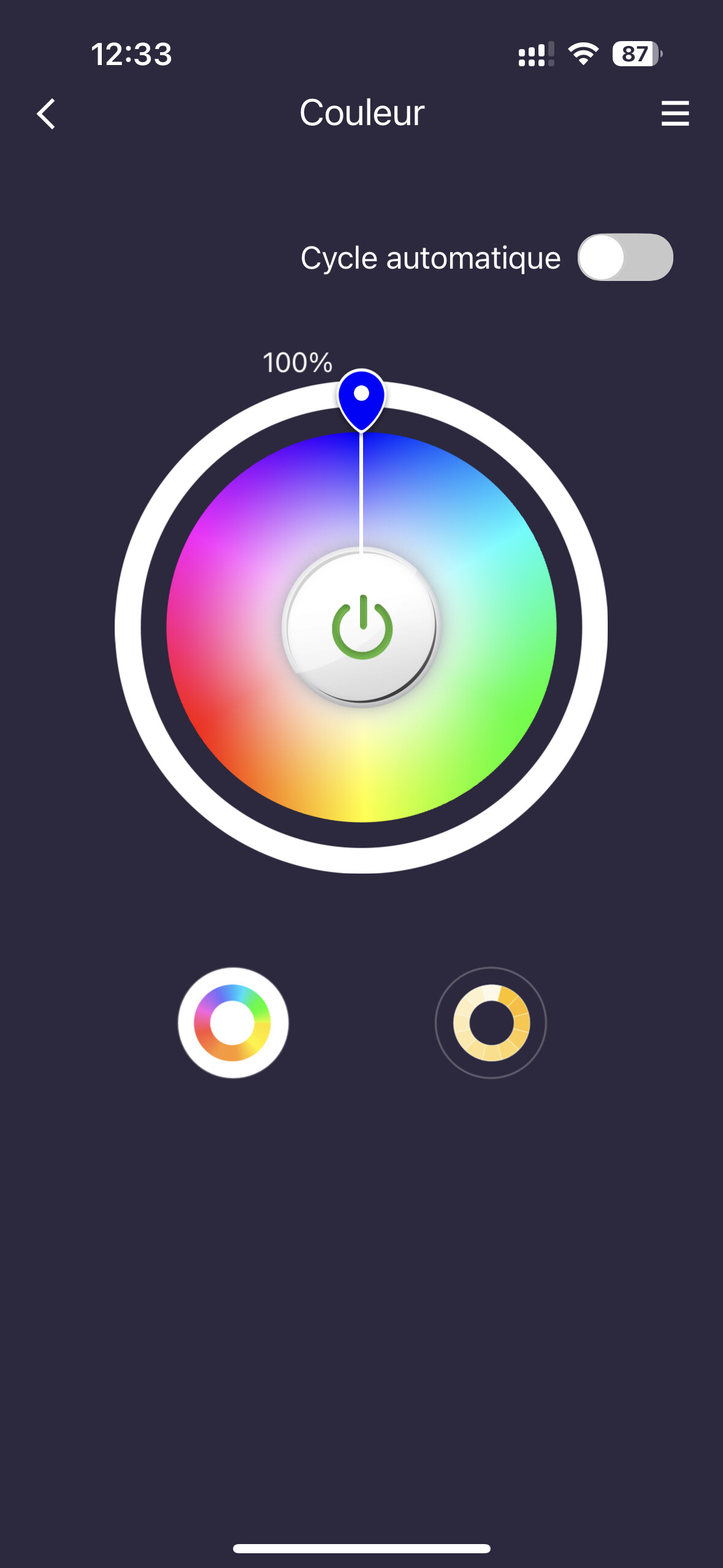

Allumage de la lampe (clic sur picto diffuseur et appui sur le bouton power au centre) : Etatamb passage à 1 / Mode Col passage à 1 :
La page « couleur » présentée ici correspond au pictogramme de gauche (cf deux picto du bas)

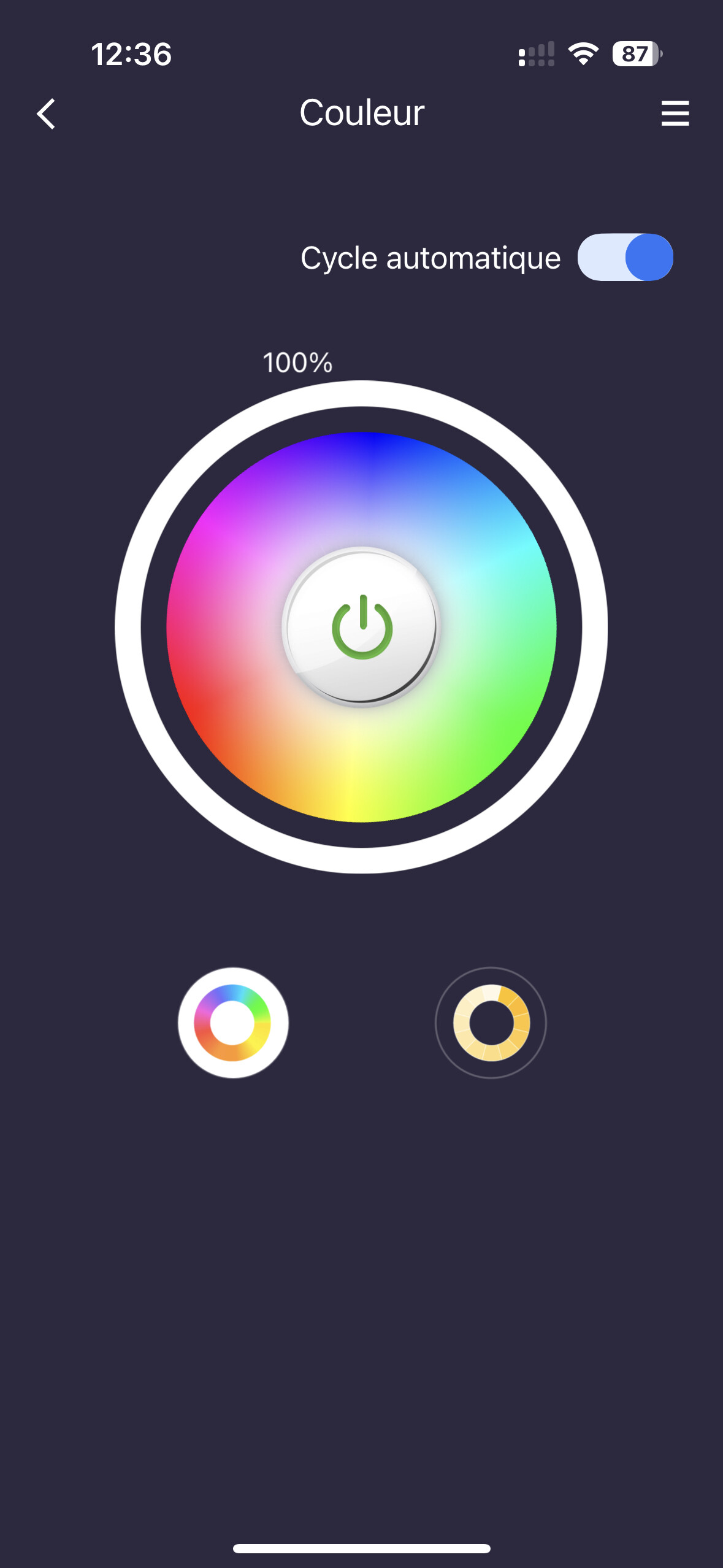

Cycle automatique (la roue de couleur tourne seule): Pas de changement dans les commandesinfo :

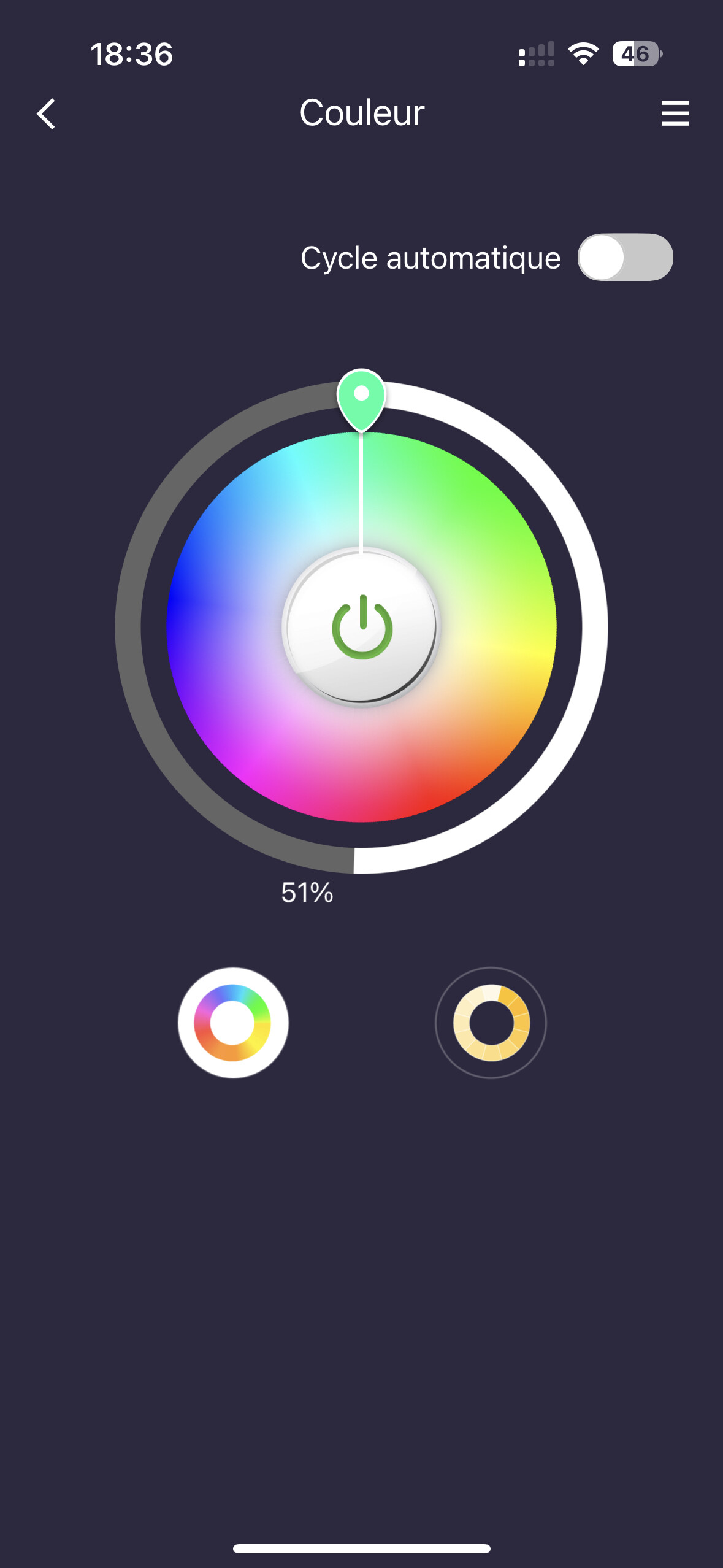

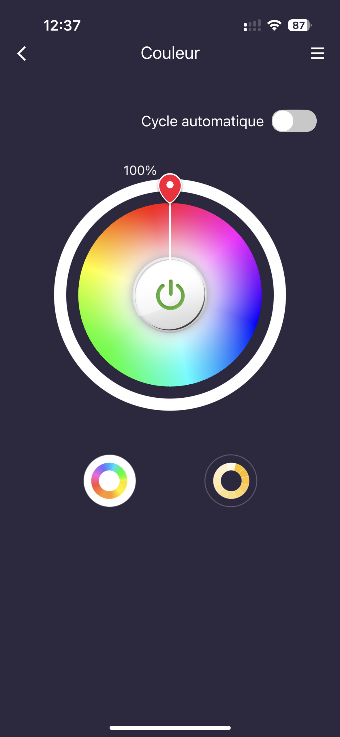

Changement de couleur (passage du bleu au rouge) : Pas de changement :
