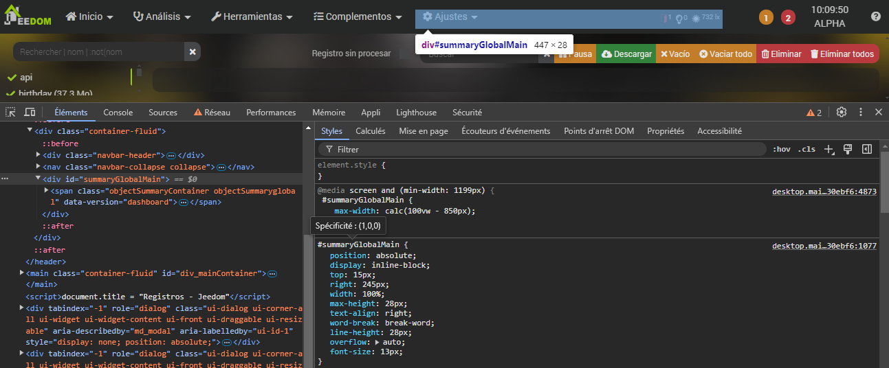

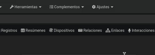

Avec l’arrivée de l’action github de traduction de @Mips , j’ai testé mes plugins dans d’autres langues et je remarque que le menu de jeedom Réglage a des problèmes pour s’afficher correctement sur firefox (pas pu vérifier sur un autre navigateur) pour les langues autre que Francais et Anglais :
reglages
il faut se diriger légèrement en dessous du menu, idem pour allemand, italien etc

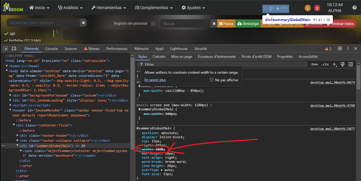

En faite c’est lié au width que prend la taille du texte, sur une trad qui prend plus de place le dernier menu vient ce glisser sous le summaryGlobalMain
en désactivant le width: 100%; cela semble ok
