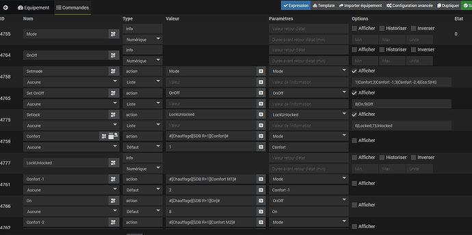

J’ai des modules fil pilote ecosy que j’ai pi rapatrier sur Jeedom grâce au plugin wifilightv2
J’aimerai faire un menu déroulant proposant les différents modes / on-off / lock-unlock
J’ai tenté de suivre les posts pour créer cela sur le dashnoard.
En fait, j’y suis parvenu, mais quand j’ai voulu dupliquer, cela n’a plus fonctionné.
Je n’arrive plus à reproduire cela et ne comprends pas pourquoi.
Pouvez-vous m’aider ou m’orienter sur une autre solution ?
il me semble qu’il faille que ce soit une commande action de sous-type « Liste » et alors tu auras le champs de saisie correspondant.
A+
Michel
Bonjour Michel
C’est ce qu’il me semble avoir fait, mais j’ai certainement fait une erreur quelque part
