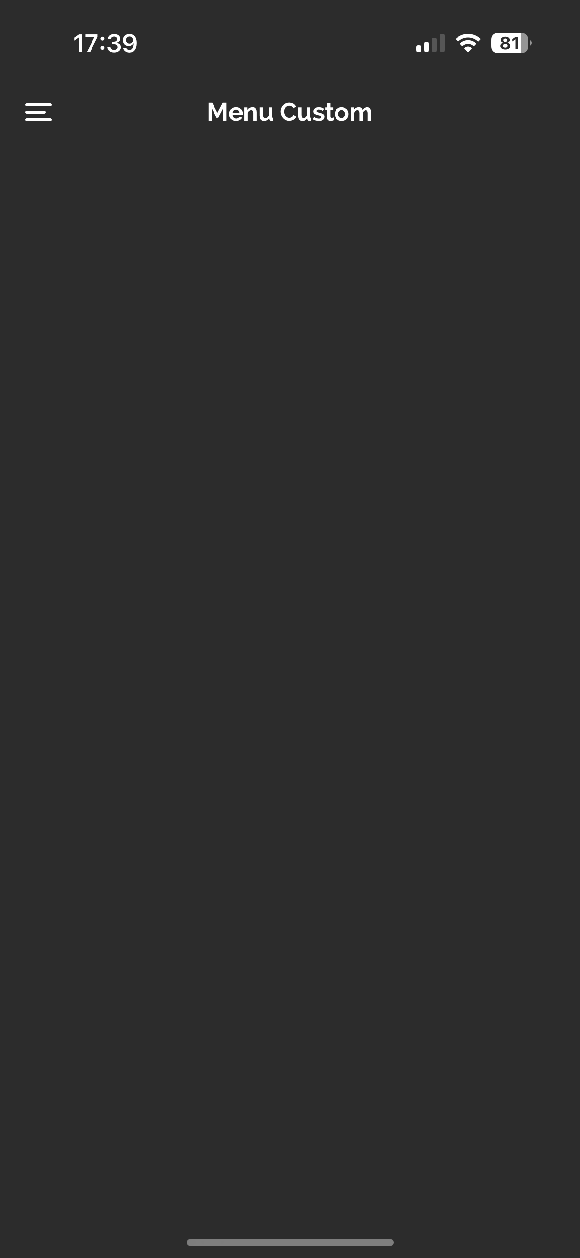

J’ai peut etre un setup particulier j’ai une application avec plusieurs box de version différente, avec des acces admin ou pas, et des compte jeedom differents, j’ajoute les box pas avec le compte jeedom mais en scannant le qrcode mobile de chaque installation

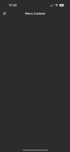

Et maintenant c’est pire qu’avant j’ai plus de menu custom il est completement vide
Cela a été corrigé dans la build 476

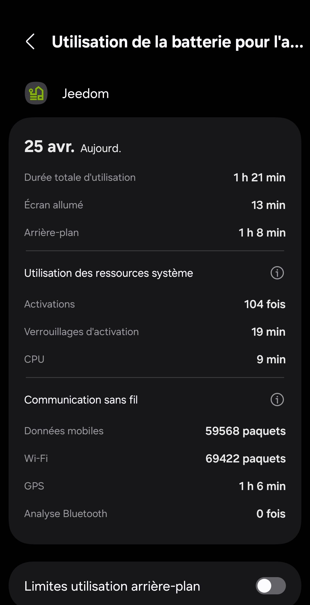

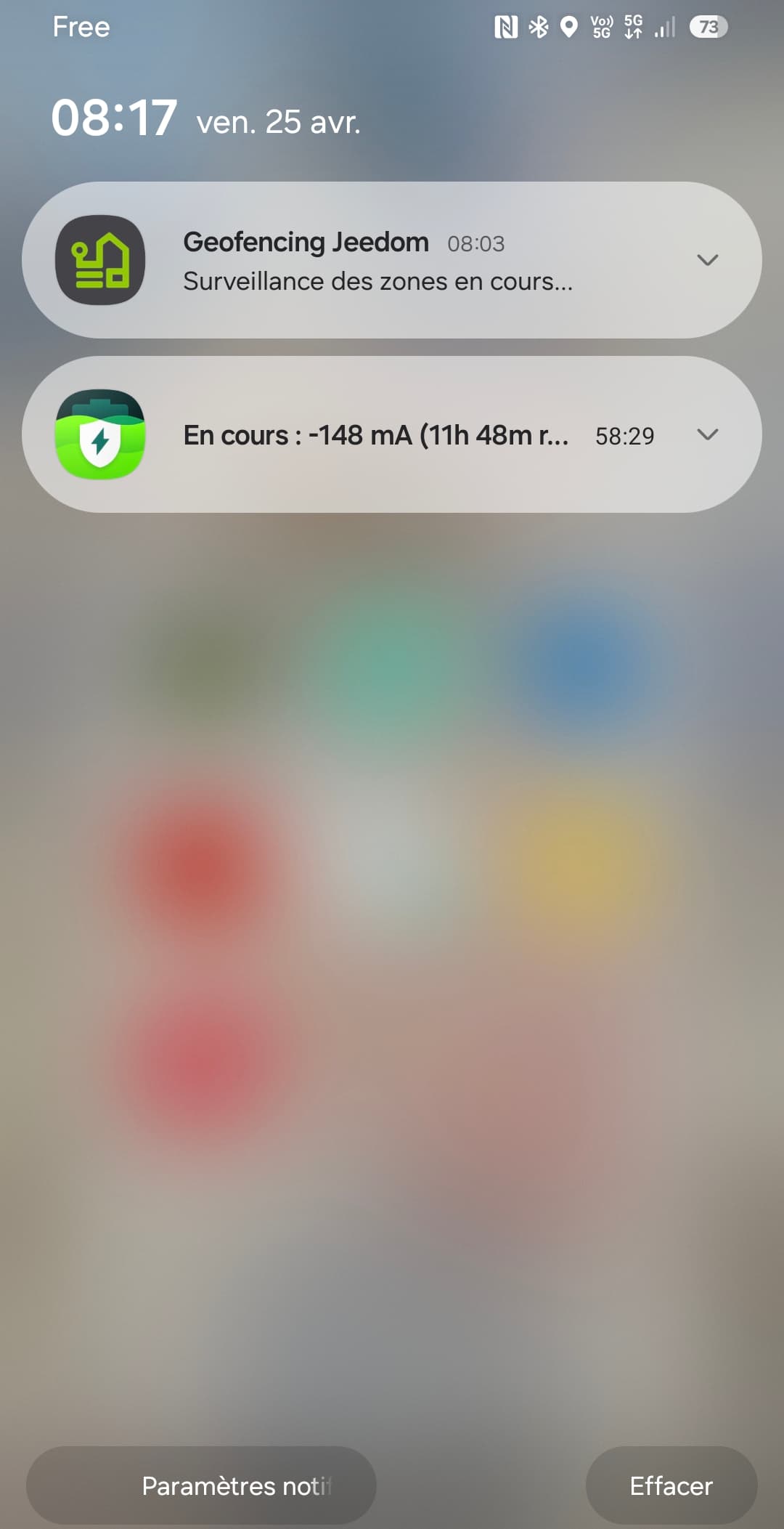

Alors effectivement les détections de rentrée de zone semblent plus rapides, mais on dirait que l’application reste bloquée en mode surveillance active trop longtemps. Je l’ai remarqué après avoir vu la notif rester beaucoup plus longtemps que d’habitude. Voici les stats de conso, à savoir que je suis sorti seulement 2 fois de chez moi aujourd’hui :
Je trouvais que c’était mieux optimisé avant , ou alors il faut pouvoir modifier ce temps de surveillance
J’ai un build en cours de validation ou j’étais revenu en arrière sur ces points la
Cela sera le build 878
