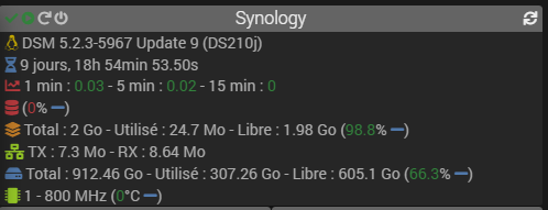

Memory non remonté sur syno
Debian 11, plugin en beta mis à jour ce matin.

Sur un ancien modèle seules 4 valeurs sont retournées et du coup le plugin a pas l’air de gérer

Voilà hier je me suis déplacé et j’ai eu accès à ce vieux syno
free donne :
SO_Nas> free
              total         used         free       shared      buffers
  Mem:       118464       102456        16008            0         2868
 Swap:      2097080        41876      2055204
Total:      2215544       144332      2071212
SO_Nas>
