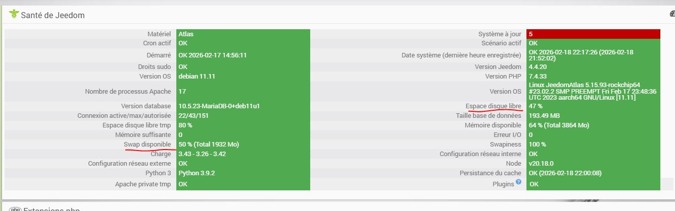

Tu parles de mémoire insuffisante mais d’après la santé tu as surtout un problème d’espace disque.
En général quand on parle de mémoire c’est plus pour la ram que le disque.

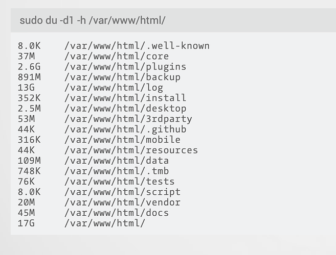

Tu peux essayer d’identifier ce qui pèse le plus sur le disque, voir Disque SSD presque plein - #5 par Aurel
sudo du -d1 -h /var/www/html/

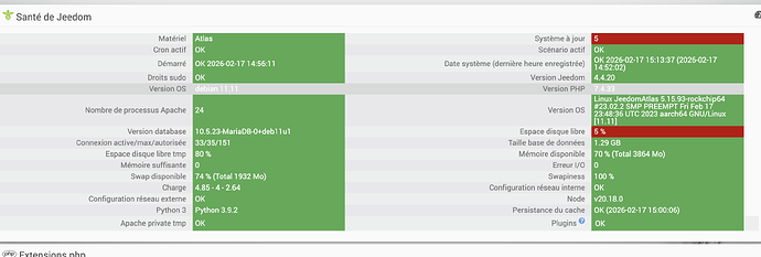

Voici la capture d écran de ma page santé :
j ai la mémoire disponible et Swap disponible qui sont parfois dans le rouge et sachant que je souhaiterai faire la MAJ 4.5, je veux être certains que mon Jeedom ne va pas saturé après la maj …
Pour te répondre ce n’est pas la gestion des historiques qui serait responsable de la consommation de la mémoire avec une BDD aussi petite.
Ton espace libre à 47% est normalement largement suffisant. Il faut voir comment il évolue dans le temps mais rien d’inquiétant à ce stade.
Quand je remonte le fil, c’est plutot les 13Go de logs dans le répertoire de jeedom qui sont surprenants … Tu as des logs en debug ? Tu as quoi dans ce dossier ?
du -sh /var/www/html/log/* | sort -rh
Avec le sort pour ne pas avoir à relire toutes les lignes. :wink:
13G de logs …
Déjà commencé par supprimer le mode débug sur les plugins.
Et voir ce qui génère autant de logs (plugins ou scénarios)
