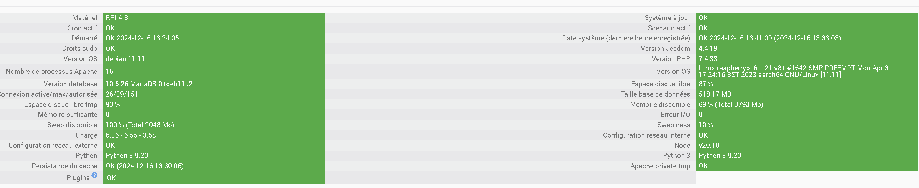

Dans tous les cas, pour chaque demande, fournir au minimum page santé jeedom.

Dans santé je ne vois pas de problème de plantage du à la mémoire.
