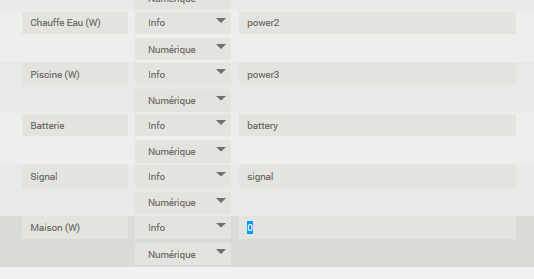

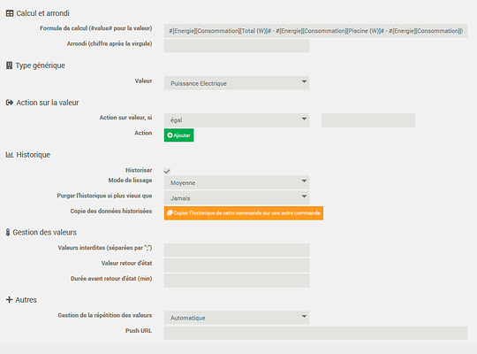

Je suis d’accord avec ta remarque, mais je n’arrive pas à modifier les infos que j’ajoute dans mon objet avec les données du plugin. Voici la configuration qui ne renseigne pas les valeurs de « Maison (W) » (tester = vide, testeur d’expression = correcte)

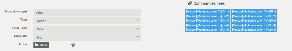

En fonction du statut, le widget image n’affiche qu’une prise et son statut.
Cela marche pour une prise appellée ON/OFF mais pas pour une mulptiprise avec ON1/OFF1, ON2/OFF2 et toutes les prises sont doublées dans le Dashboard.
J’ai simplement modifié 2 lignes de codes (.toLower().startsWith(‹ ON ›) à la place de = ‹ ON › ) pour arriver à mes fins, alors que je ne sais pas faire un widget « custom » qui pourrait me faire cela et me conserver mon script.

Mon info « Maison (W) » est toujours vide actuellement.

Une commande qui prend une formule en valeur : c’est le lambda, mais via le plugin virtuel.
Là en voulant ajouter une commande avec un ID qui n’a pas l’air d’exister dans rfxcom et en utilisant les options avancées, biensur que ca fonctionne pas. Cette formule de calcul est utiliser … en trigger quand la commande se met à jour. Donc si elle n’est pas « réelle », que rfxcom ne publie jamais dessus … elle ne se calcule pas
Pour les widgets, @Salvialf l’a dit, tu dois juste renommer tes commandes. A vouloir modifier le core et les plugins, tu vas te créer des soucis sur les plugins assistants vocaux très rapidement.
