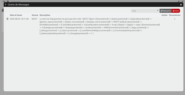

Tout D’abord merci pour l’excellent travail que tu as fait @Anthony.
Je réussi a récupérer les infos du poêle interagir avec sauf que j’ai une erreur qui apparait à chaque fois que je modifie une valeur du poêle.
La commande marche bien mais c’est embêtant d’avoir une message erreur a chaque fois.
SI quelqu’un en sait un peu plus sur ce message je suis preneur.
Merci beaucoup
