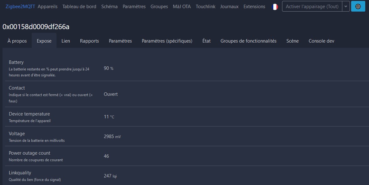

Je ne sais pas si va t’aider mais je te conseille d’aller voir dans l’onglet « expose » de ton capteur directement dans zigbee2mqtt sur le port 8080 (navigateur à l’adresse http://IP_JEEDOM:8080).
C’est censé ressembler à ça (pour un capteur MCCGQ11LM):
Si aucune info ne remonte à cet endroit (ce que je pense vu tes liens), alors Jeedom ne pourra pas la récupérer.
Et dans ce cas, il faudra attendre une mise à jour de zigbee2mqtt qui puisse corriger le problème.
Si en revanche des infos arrivent, alors il faudra investiguer pour savoir pourquoi ça ne remonte pas à Jeedom.

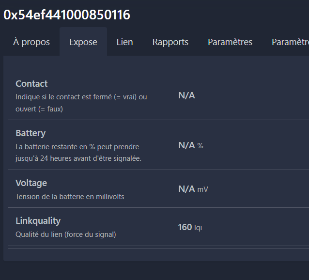

merci pour ta réponse.
Je confirme que je n’ai rien non plus dans zigbee2mqtt :
Juste des « N/A » sur les commandes, comme ce qui est décrit sur le github que j’ai mentionné plus haut.
Ca confirme ce que je pensais, à savoir attendre une MAJ.
