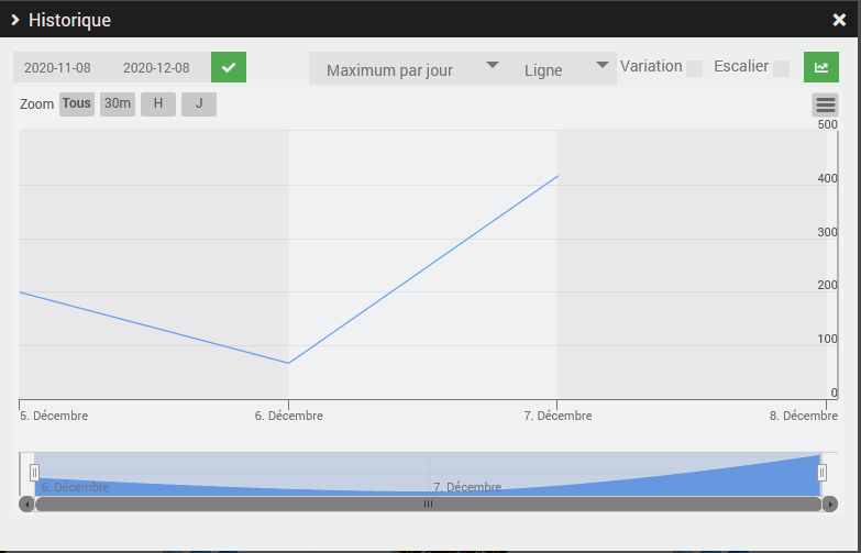

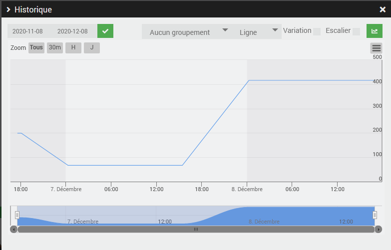

J’ai pourtant bien des données :
Quelqu’un aurait-il une idée ?
