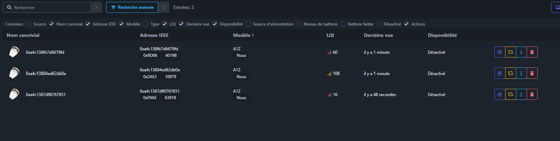

3- J’ai rechargé la sauvegarde et j’ai recommencé la migration et cette fois ci suis parti à 0 avec la puce EFR32MG26 car en effet pas de récupération de devices car Ember vs EZP. Je suis resté en canal 20
J’ai appareillé 3 devises placé à 1m ; 1m50 ; 2m 3 prises nous AZ1
=> idem … à peu de chose près… à moins d’1m sans obstacle 108; derrière le mur juste derrière 60 et derrière l’autre mur 16…

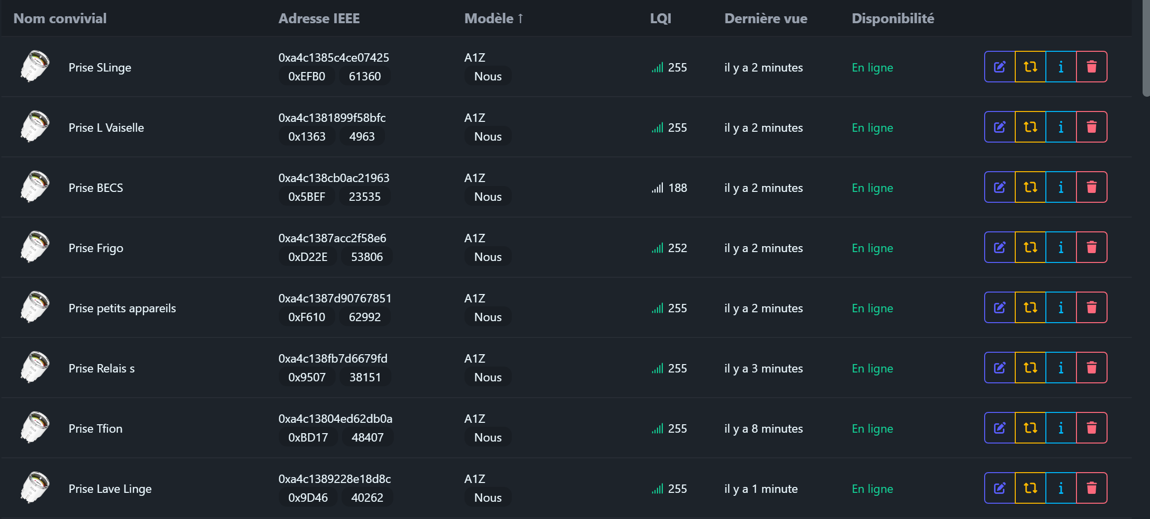

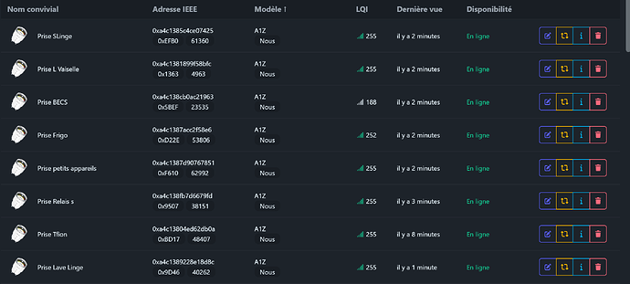

4- J’ai rechargé la sauvegarde et suis repartis avec la Conbee II … et mes lqi sot à 255 sur ces devices
